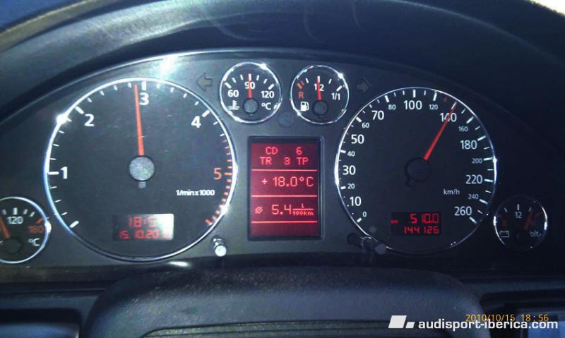

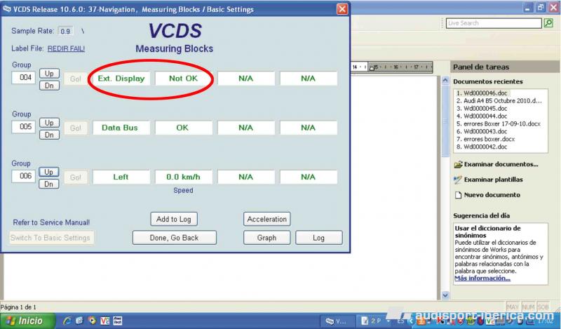

JuanK_A64F Publicado 17 de Octubre del 2010 Denunciar Publicado 17 de Octubre del 2010 (editado) Buenas a todos, tengo instalado todo, y bien hecho el RNS-D incluido el TMC de Audi, en el FIS sale la info de la RADIO, CD y Telefono, pero no aparece la informacion del NAVEGADOR, no sale la informacion, he detectado que no esta el display extendido, dejo captura del VAG-COM, alguna idea porfa..... Editado 17 de Octubre del 2010 por Carlos A4 B5 Responder

JuanK_A64F Publicado 17 de Octubre del 2010 Autor Denunciar Publicado 17 de Octubre del 2010 (editado) Esto es lo que aparece en el FIS, nada de Navegacion..... Editado 17 de Octubre del 2010 por Carlos A4 B5 Responder

klctin Publicado 17 de Octubre del 2010 Denunciar Publicado 17 de Octubre del 2010 Esto es lo que aparece en el FIS, nada de Navegacion..... no tengo ni idea, puede ser que lo tengas que activar con el vag com, como cuando montas e tempomat Responder
wizard1000 Publicado 17 de Octubre del 2010 Denunciar Publicado 17 de Octubre del 2010 Esto es lo que aparece en el FIS, nada de Navegacion..... en la navegacion canal de adaptacion 4 pon 00000 en el cuado codifica los dos primeros numeros para 00 o 02 si kieres el aviso del cinturon y en el canal 62 de adaptacion pones 7 saludos Responder

JuanK_A64F Publicado 17 de Octubre del 2010 Autor Denunciar Publicado 17 de Octubre del 2010 Esto es lo que aparece en el FIS, nada de Navegacion..... en la navegacion canal de adaptacion 4 pon 00000 en el cuado codifica los dos primeros numeros para 00 o 02 si kieres el aviso del cinturon y en el canal 62 de adaptacion pones 7 saludos HAyyyyyyyyyyyyyy amigo WIZAR......... esto: en la navegacion canal de adaptacion 4 pon 00000 es lo me falta probar, porque lo he hecho todo macho..... mañana te cuento.... otra cosa, aun no me ha llegado lo que tenemos pendiente... GRACIAS y haber si hay suerte con la codificacion... Otra cosa wizar, mira un posto nuevo que he publicado sobre los faros DEPO traseros... Responder

JuanK_A64F Publicado 17 de Octubre del 2010 Autor Denunciar Publicado 17 de Octubre del 2010 A mi en el etka, me salen diferentes referencias para los cuadros fis con sistema de navegacion y los que no tienen sistema de navegacion, no se si te puede afectar en algo o no. Aunque solo me los distingue en motores otto, en diesel no pone nada, no se si es porque sirve el mismo o porque no puedan llevarlo. Ai dejo eso. saludos El otro navegador RNS-D que tengo y va por ENABLE-CLOCK-DATA funciona OK la navegacion, el MModulo TMC se tiene que encargar de convertirlo no??? me fio de WIZAR y lo provaré haber que pasa.... ya contaré.. Responder

wizard1000 Publicado 17 de Octubre del 2010 Denunciar Publicado 17 de Octubre del 2010 A mi en el etka, me salen diferentes referencias para los cuadros fis con sistema de navegacion y los que no tienen sistema de navegacion, no se si te puede afectar en algo o no. Aunque solo me los distingue en motores otto, en diesel no pone nada, no se si es porque sirve el mismo o porque no puedan llevarlo. Ai dejo eso. saludos Los modelos OTTO son los gasolina, pero valen igual para TDI lo unico que cambia es la esfera de las RPM te llegara manhana o passado trankilo passa me el enlace el canal de adaptacion este funciona assi 00000 fis monocromo 00001 fis a colores Responder
JuanK_A64F Publicado 17 de Octubre del 2010 Autor Denunciar Publicado 17 de Octubre del 2010 (editado) que enlace quieres WIZAR?? Esta es la codificacion que he utilizado: CODIFICACIÓN CON EL VAG-COM Modulo 56 (Radio) - Recode 07 * Valor a introducir en mi caso sin Bose con cargador de CD ----- Valor ----- 00205 Modulo 37 (Navegación) Adaptación 10 * Canal 1 ----- Valor ----- 1935 (tengo ruedas de medida 195-65-15) * Canal 2 ----- Valor ----- 8 (para vehículos con señal GALA, seria valor 45 para señal ABS) * Canal 3 ----- Valor ----- 0 (Licencia inhabilitada para poder diagnosticar el vehículo) * Canal 4 ----- Valor ----- 0 (display monocromo rojo, 1 para color alta resolución) * Canal 5 ----- Valor ----- 0 (Europa, 1 para USA) * Canal 6 ----- Valor ----- 0 (Sin TMC, 1 para TMC activado solo Radio, sin teléfono) Esta la codificacion que tengo.. 1935 8 0 0 0 1 Pero en Display hay que poner un 0 o los 5 ceros?? Modulo 17 - Adaptación 10 * Canal 62 ----- Valor ----- 4 (Para indicarle al FIS que tenemos sistema de navegacion por Display) Editado 17 de Octubre del 2010 por Carlos A4 B5 Responder

JuanK_A64F Publicado 17 de Octubre del 2010 Autor Denunciar Publicado 17 de Octubre del 2010 (editado) incluso aqui le he sumado +1 RADIO + 4 Nevegacion +16 Display y me lo ha aceptado.... TOTAL 21.... Editado 17 de Octubre del 2010 por Carlos A4 B5 Responder
