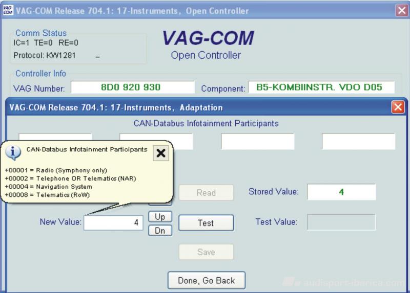

klctin Publicado 19 de Octubre del 2010 Denunciar Publicado 19 de Octubre del 2010 Esto es lo que aparece en el FIS, nada de Navegacion..... no tengo ni idea, puede ser que lo tengas que activar con el vag com, como cuando montas e tempomat esto es lo que dije jajajaja Responder
JuanK_A64F Publicado 19 de Octubre del 2010 Autor Denunciar Publicado 19 de Octubre del 2010 Esto es lo que aparece en el FIS, nada de Navegacion..... no tengo ni idea, puede ser que lo tengas que activar con el vag com, como cuando montas e tempomat esto es lo que dije jajajaja :ranting2: jod**, eso yo ya lo sabia que era problema de VAGCOM..... de dodas formas GRACIAS..... Responder
JuanK_A64F Publicado 19 de Octubre del 2010 Autor Denunciar Publicado 19 de Octubre del 2010 (editado) La solucion esta AQUI.............. en la codificacion del cuadro tiene que estar asi 00140 o bien 02140, yo tenia activado la NAVEGACION I y II y se supone que esa es para los navegadores del maletero. Poniendo una de esas 2 codificaciones se pone en marcha el 2º FIS o mejor dicho la ampliacion del FIS. Siempre y cuando esten todas la conexiones devidamente correctas y demas codificaciones que hay tambien. GRACIAS A WIZAR1000 :ranting2: Editado 19 de Octubre del 2010 por Carlos A4 B5 Responder
