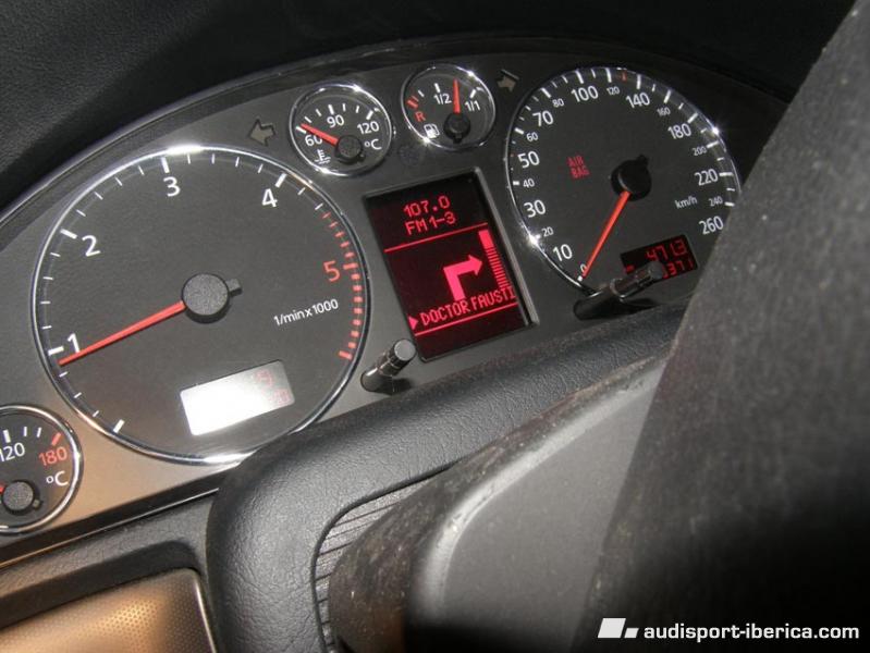

wizard1000 Publicado 19 de Octubre del 2010 Denunciar Publicado 19 de Octubre del 2010 (editado) La solucion esta AQUI.............. en la codificacion del cuadro tiene que estar asi 00140 o bien 02140, yo tenia activado la NAVEGACION I y II y se supone que esa es para los navegadores del maletero.Poniendo una de esas 2 codificaciones se pone en marcha el 2º FIS o mejor dicho la ampliacion del FIS. Siempre y cuando esten todas la conexiones devidamente correctas y demas codificaciones que hay tambien. GRACIAS A WIZAR1000 al final teneis k hacer me un santuario en el foro.jrjjejejejjejejjejejejejej me alegra k lo hayas solucionado Editado 19 de Octubre del 2010 por wizard1000 Responder
JuanK_A64F Publicado 19 de Octubre del 2010 Autor Denunciar Publicado 19 de Octubre del 2010 La solucion esta AQUI.............. en la codificacion del cuadro tiene que estar asi 00140 o bien 02140, yo tenia activado la NAVEGACION I y II y se supone que esa es para los navegadores del maletero.Poniendo una de esas 2 codificaciones se pone en marcha el 2º FIS o mejor dicho la ampliacion del FIS. Siempre y cuando esten todas la conexiones devidamente correctas y demas codificaciones que hay tambien. GRACIAS A WIZAR1000 al final teneis k hacer me un santuario en el foro.jrjjejejejjejejjejejejejej me alegra k lo hayas solucionado jod** WIZAR1000, a la primera funciono, puse la configuracion 02 con el asiento, y quite la Navegacion I y II.... Responder
JuanK_A64F Publicado 21 de Octubre del 2010 Autor Denunciar Publicado 21 de Octubre del 2010 Tatatachannnnnnnnnnnnnnn Gracias a WIZAR1000.... Responder
