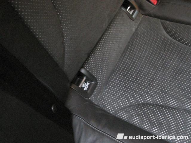

lomoi Publicado 18 de Octubre del 2010 Denunciar Publicado 18 de Octubre del 2010 las piezas de plástico, según mi marido, están en el maletero... a ver si las encuentro mañana, si no, las doy por perdidas... foto: estas son las que han kedado decentes, si necesitas otro ángulo dime Responder
CyrusMzRG Publicado 18 de Octubre del 2010 Autor Denunciar Publicado 18 de Octubre del 2010 (editado) Gracias Lomoi, si pudes sacar una totalmente de frente seria genial. por otro lado, las piezas se pueden sacar? (las que pone ISOFIX) Supongo que deben de ir ancladas ademas de a la sujeccion isofix a otro lado porque sino se moverian. Es curioso, los que teneis el paquete ISOFIX teneis la sujeccion cromada, yo la tengo negra, por lo menos asi se camuflará algo mas jejeje Y ya si no es mucho pedir, cuato mide la seccion plateada que tienes a la vista del ISOFIX? a ver si logro saber cuanto es lo que debo de recortar de gomaespuma del asiento Saludos Editado 18 de Octubre del 2010 por CyrusMzRG Responder
