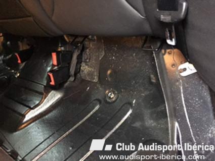

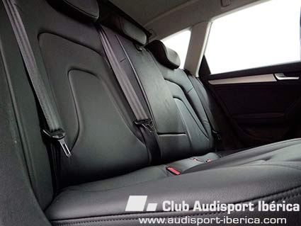

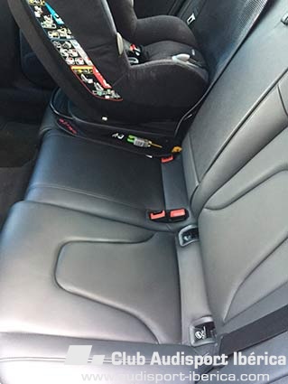

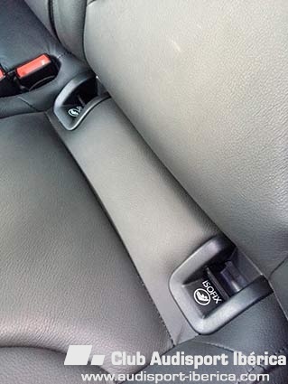

LuigimonA4 Publicado 17 de Junio del 2015 Denunciar Publicado 17 de Junio del 2015 He tenido el mismo problema en mi A4 B8, y menos mal que he encontrado este hilo... Quiero compartir lo siguiente: Mi coche es una A4 Avant con tapicería de cuero. Cuando lo compré, di por hecho que llevaba Isofix siendo un coche familiar y me volví loco buscando los enganches hasta que llamé a Audi y de primeras me dijeron que si no estaban a la vista es que no los tenía instalados y que tenía que instalarlos por un precio de mínimo 800€ en la casa (evidentemente la mitado en otros talleres).... MENTIRA!! MUCHO CUIDADO!!! Absolutamente todos los A4 B8 llevan Isofix, pero como se puede ver en las imágenes que cuelgan anteriormente los compañeros, están muy escondidos, y los cachondos de Audi lo saben pero se aprovechan, como los de BMW y sus asientos calfectables... Una vergüenza. Lo dicho por aquí, compré los 4 embellecedores en la casa (5,30€) y lo he llevado a New Mode en Navalcarnero para que me hagan el arreglo. Lo recomiendo para aquellos como yo que no se atreven a jugársela rajando la tapicería... a ver si vamos a equivocarnos y luego hay que cambiar toda una pieza de cuero que cuesta por lo menos el doble... Muchas gracias por este estupendo hilo! Me ha salvado de al menos 400€ si llego a hacerle caso a Audi y su rotundo: "Si no lo lleva a la vista, venga a Audi y déjese 800€" Saludos! unas fotos y cuanto te han cobrado=? estaria bien Claro!! Perdona!! He olvodado poner el precio...Como comentaba, 5,30€ de los 4 embellecedores en la casa directamente y 90€+IVA en New Mode por un trabajo más que impecable. El resultado es el mismo que los salidos de fábrica. Además, puedes comprar las tapas para no dejar el agujero del embellecedor por 4€ la unidad en la casa también. (No entiendo muy bien por qué un embellecedor cuesta 1€ y poco y una tapa 4€ y pico... pero así es) Ahora subo unas fotos. Ahí lo dejas para otro forero tap@talkE6 Responder

LuigimonA4 Publicado 26 de Julio del 2015 Denunciar Publicado 26 de Julio del 2015 Haber si me a quedado claro solo hace falta comprar los embellecedores de los asientos y tapizarlos verdad? El mío es del 2014 y son de tela iguales que los de dynchy aunque los sullos parecen de un a5 de 4plazas Enviado desde mi iPhone utilizando Tapatalk Así es! El Isofix ya lo tienes, lo único que te falta es agujerear y poner los embellecedores. Un saludo! Responder
