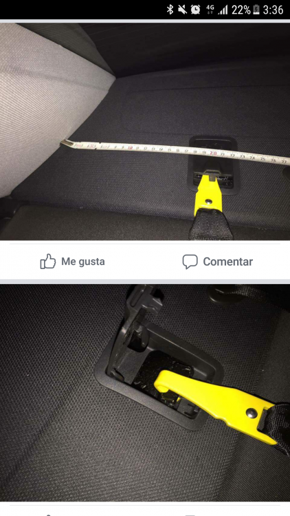

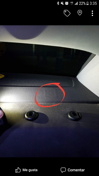

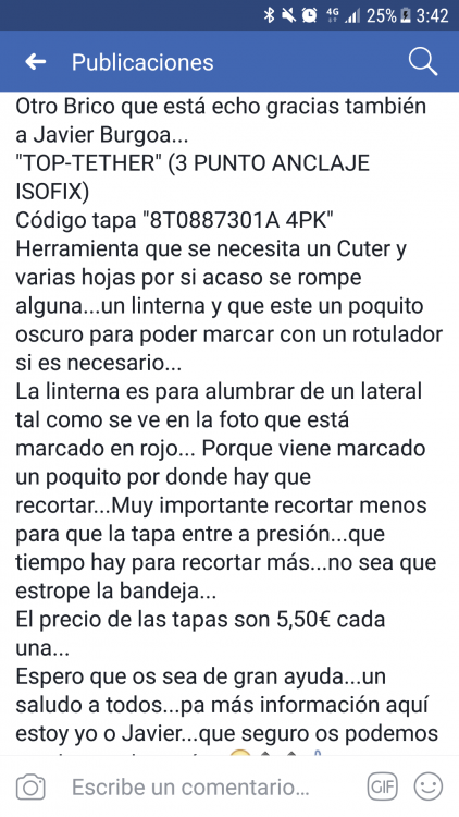

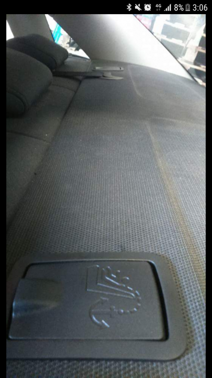

claudiño patrick Publicado 31 de Octubre del 2017 Denunciar Publicado 31 de Octubre del 2017 (editado) En Sun Jun 18 2017 a las 18:57, royi dijo: Muchas gracias por la info!! Te he mandado un privado un saludo Hola compañeros no se si has echo ya el tercer punto de anclaje. Yo si lo tengo echo. No se si estás en el Facebook del A4B8 ESPAÑA te esperamos ahí. espero que sea de gran ayuda y no tarde. Un saludo Editado 31 de Octubre del 2017 por claudiño patrick Responder

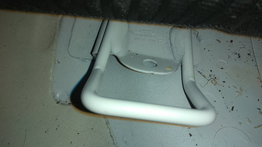

Bluesoul Publicado 20 de Noviembre del 2019 Denunciar Publicado 20 de Noviembre del 2019 (editado) Buenos días compañeros, Aquí otro mas enredando con la idea de poner ISOFIX a posteriori en b8 que no lo trae de serie. Tras ver el brico, incluso videos en YouTube, me ha parecido (ojalá me equivoque) que nos estamos engañando nosotros mismos y estamos jugando con la seguridad de los pequeños que es lo peor. Cuando se quita la banqueta trasera, y cortamos la esponja descubriendo el "supuesto" isofix "oculto" en nuestros coches.... ¿no será que el "hierrecito" que aparece entre la esponja no es mas que un simple alambre del armazón del asiento? Antes del b8 tenia un b6 que traía isofix de serie y el hierro era la os-tia y estaba en una barra atornillado al chasis.... en los b6 y b7 si no tienes isofix por poco más de 100 euros compras esa barra con las argollas isofix y la atornillas al chasis del coche con sus tornillos especiales y queda de serie. Dudo mucho que en el b8 el anclaje isofix sea el alambre que va entre la esponja de la banqueta y lo que es peor.... en caso de un accidente importante no quiero pensar lo que puede pasar con la sillita de nuestros hijos si estoy en lo cierto con lo que os comento, porque la silla o bien arranca el armazón de las esponja, o arranca la banqueta entera que sale solo tirando de ella hacia afuera con las manos. Me gustaría mucho que me dijerais que me equivoco, pero me da que no, y no quería dejar de comentarlo sobre todo por la seguridad de los pequeños.... de la duda se sale comparando un B8 con isofix de serie y uno de los del brico, comparad el grosor del hierro y de donde sale ese hierro en el original y la movilidad que tiene el original que creo que va a ser NINGUNA mientras que el del brico se mueve fácilmente con los dedos. Lo dicho, no tengo forma de comprobarlo personalmente pero si puede alguien hacerlo sería de gran ayuda. Saludos Editado 20 de Noviembre del 2019 por Bluesoul Responder
Bluesoul Publicado 20 de Noviembre del 2019 Denunciar Publicado 20 de Noviembre del 2019 hace 11 horas, Bluesoul dijo: ….. Me gustaría mucho que me dijerais que me equivoco, pero me da que no.... Bueno pues ya vengo yo a decirme que si que me equivocaba.... , había rebuscado y mirado pero no veía nada, pero ya al arrancar la banqueta si que he visto que en el chasis están soldados los enganches Isofix… lo que me sorprende es que nadie haya puesto una foto de los enganches, ahí dejo una foto por si alguien tiene la duda de donde exactamente se enclan las sillitas después de cortar la espuma porque a mi no me quedaba claro. Saludos Responder
