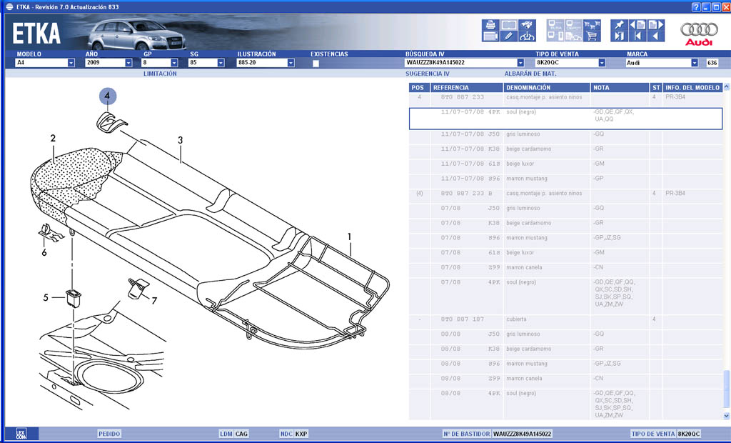

TITANIUS Publicado 15 de Abril del 2011 Denunciar Publicado 15 de Abril del 2011 (editado) Hola te digo las referncias: Embellecedor: 8T0 887 233 + 4PX (Negro) J50 (Gris Luminoso) K38 (Beige Cardamomo) 61S (Beige Luxor) S96 ( Marrón Mustang) Tapas: 8T0 887 187 + 4PX (Negro) J50 (Gris Luminoso) K38 (Beige Cardamomo) 61S (Beige Luxor) S96 ( Marrón Mustang) El mio despues de un tiempo ya está en el tapicero el lunes oa pongo unas fotillos, hay un error en una letra de la ref. Negro 4PK. Editado 15 de Abril del 2011 por TITANIUS Responder
CyrusMzRG Publicado 15 de Abril del 2011 Autor Denunciar Publicado 15 de Abril del 2011 Tienes toda la razón, lo mismo a l verlo rápido confundí la X por la K, aquí dejo la evidencia: Responder

CyrusMzRG Publicado 15 de Agosto del 2011 Autor Denunciar Publicado 15 de Agosto del 2011 Hola zaigor, perodna por no haber respondido antes pero acabo de bajar del avión despues de unas cortas vacaciones Esta es la referencia de la grapa: Responder
