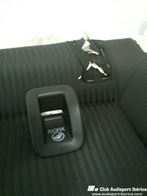

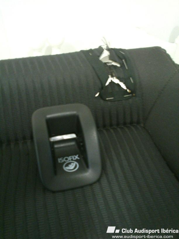

Super-Raton Publicado 7 de Mayo del 2013 Denunciar Publicado 7 de Mayo del 2013 Bueno... Pues a falta de fotos del resultado me he lanzado a la piscina... Adjunto foto del proceso. Cuando acabe foto completa y detalles... Adelanto para el que decida hacerlo "en casa" que las dos grapas del asiento son imprescindibles. Presupuesto total del brico: 6,58€ (iva incluido) Saludos! Responder

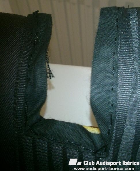

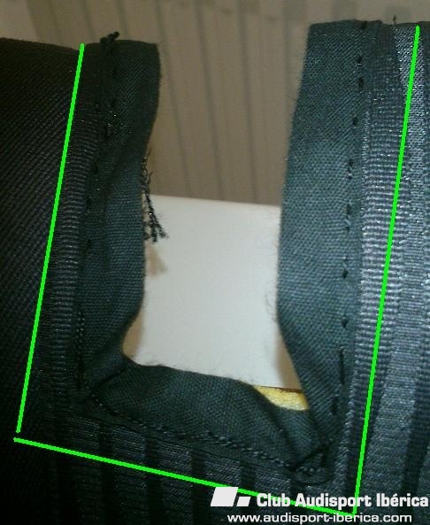

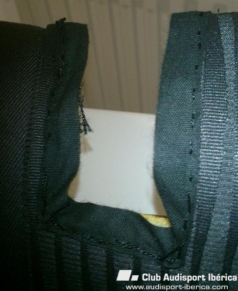

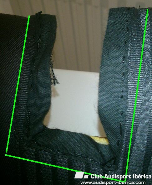

Super-Raton Publicado 9 de Mayo del 2013 Denunciar Publicado 9 de Mayo del 2013 (editado) Terminado... Hemos cosido una cinta negra por todo el contorno que habiamos cortado para que en caso de tiron sujete la tapiceria y esta no se raje... aunque después de haberla cortado y cosido me parece imposible que esta tapiceria se raje porque alguien se siente bruscamente o incluso porque alguien le de un tiron... es muy muy resistente... Buen truco el que ponia tsgarcia33 el de quitar los enganches de la tapiceria a la espuma (salen y entran facilmente) Eso facilita la labor de coser con calma las cintas... Las cintas las hemos dejado sueltas (sin fijar a la espuma) para que no hagan arrugas. Quedan detras de las guias isofix y no se ve nada... Solo en una de las cuatro a quedado una pequeña arruga pero si no os lo dijera ni la veriais... Trabajo laborioso pero sencillo, con calma, midiendo bien, con tijeras pequeñas para no pasarnos, un cutter para la espuma de debajo del asiento.... y listo!!! Isofix atras por 6 euros... Saludos! Dejo una foto del acabado definitivo que hemos dejado en los huecos... La guía tapa, al menos, hasta la linea verde de la imagen; incluso algo más... Os pondré otra de como queda con las guias que hoy no he tenido tiempo... Editado 9 de Mayo del 2013 por Super-Raton Responder
