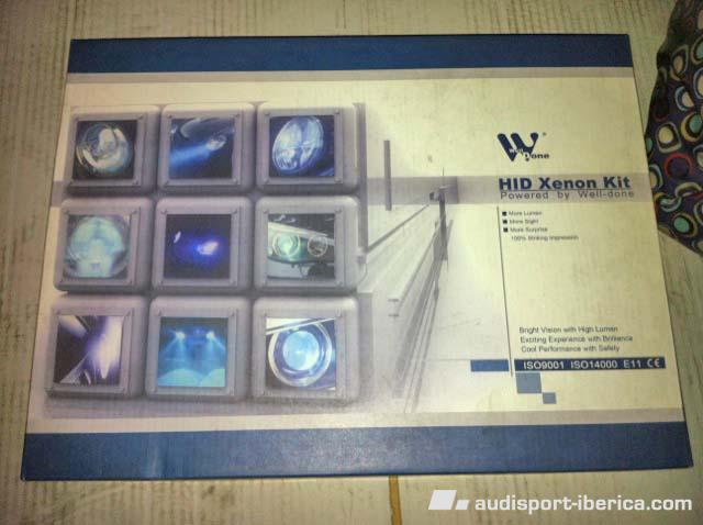

amexon Publicado 7 de Noviembre del 2010 Denunciar Publicado 7 de Noviembre del 2010 hola todos, solo deciros que e montado este kit de 35w 6000 por 210€ algo caro pero de una calidad muy muy buena, estoy muy contento. un saludo Responder
