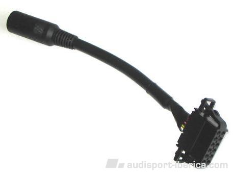

jafv Publicado 21 de Octubre del 2010 Denunciar Publicado 21 de Octubre del 2010 No se si será esto lo que necesitas, está en ebay, "CD Changer Harness Adapter for AUDI / VW / SEAT". También he visto un cargador de venta en España. Responder
santiagom Publicado 21 de Octubre del 2010 Autor Denunciar Publicado 21 de Octubre del 2010 Al final me he liado a cortar y empalmar y ya me funciona el cargador del Golf, me he tirado toda la tarde pero ha quedado bien, ya solo me falta hacerle un soporte de chapa para que quede sujeto debajo del maletin de las herramientas que lleva en el lado izquierdo y cuando vuelva a tener ganas y tiempo me liare con lo del FIS que sigue sin funcionar. Responder
