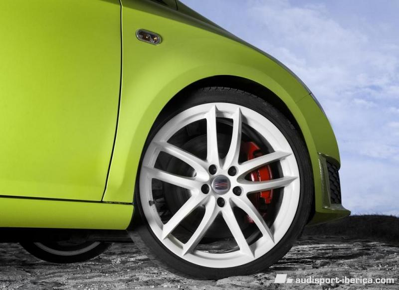

Juanma_75 Publicado 19 de Octubre del 2010 Denunciar Publicado 19 de Octubre del 2010 (editado) Llevo tiempo dándole vueltas al siguiente brico: Podríamos poner a nuestros Audis A3, los frenos (delanteros y traseros) que monta de serie el Seat León Cupra R 2.0 TSI ? Todo viene porque me gustaría cambiar los frenos y poner lo más grande sin meterme en Kits BREMBO o similares ya que por un poco más del precio de un Kit delantero, le pongo al Pitufo 345x30 mm delante y 286x12 mm detrás (material, mano de obra y homologación). Estoy por asegurar en un 99% que en el eje delantero no habría problema ya que las referencias del ETKA en el León son las mismas que las del S3 (sólo cambia la última letra), y hay gente en este foro que le ha puesto los frenos del S3 en el A3. La duda la tengo con el eje trasero. Aquí si que no valdrían los del S3, ya que este es tracción quattro y el mío delantera. Aparte estos frenos ya vienen pintados en rojo, por lo que no se necesita pintar y seguro que quedan brutales . Serían estos: Editado 19 de Octubre del 2010 por Juanma_75 Responder
german18t Publicado 19 de Octubre del 2010 Denunciar Publicado 19 de Octubre del 2010 son exactos menos el color para: s3(negro) golf r32(azules) a3 3.2(grises) leon cupra tfsi(rojos) Puedes montar cualquiera de estos sin problemas el todos los a3 con manguetas delanteras para amortiguador de 55mm Responder
