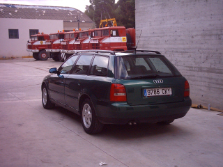

Fran_69 Publicado 22 de Octubre del 2005 Denunciar Publicado 22 de Octubre del 2005 :o :o 5 Horas despues tengo los cristales con el Rain y la chapa pulidita con el titanlux y con la cera de Auto-glim , no ha quedado muy palla pero es la primera vez que lo hago :blink: :o ¿ Tendria ahora que darle encima el producto atifuego G27 Responder
Fran_69 Publicado 22 de Octubre del 2005 Denunciar Publicado 22 de Octubre del 2005 Otra de otro lado :blink: :o Responder
guanterarefrigerada Publicado 22 de Octubre del 2005 Autor Denunciar Publicado 22 de Octubre del 2005 No seria mala idea darle una mano de gs 27 despues, y te queda de lo más protegidito (cielos, parezco un anuncio de compresas) Responder
