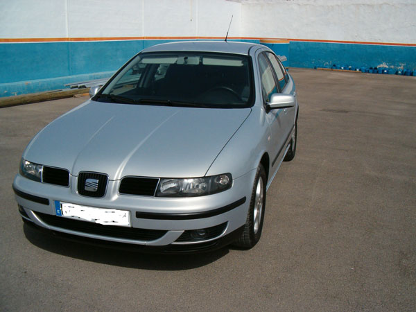

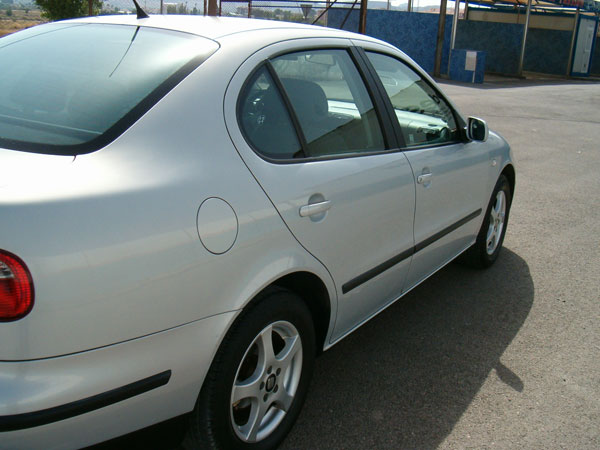

guanterarefrigerada Publicado 11 de Noviembre del 2005 Autor Denunciar Publicado 11 de Noviembre del 2005 Muchas gracias machoAhora si que me ha quedado claro, ya entiendo el proceso Eres un monstruo, vaya control Ya te ire contando que tal me queda aunque veo que hacer todo eso lleva tiempo porque habrá que ir con cuidado Bueno guanterarefrigerada lo dicho, muy amable y muchas gracias Un abrazo No hay de qué, amigo. Pa eso estamos Este es el efecto de pulir suavemente el coche de vez en cuando, refleja perfectamente, al estar la superficie del esmalte igualada, creando el efecto de ser casi un espejo. Muy superior a solo lavarlo. Responder

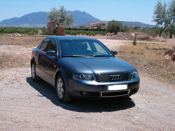

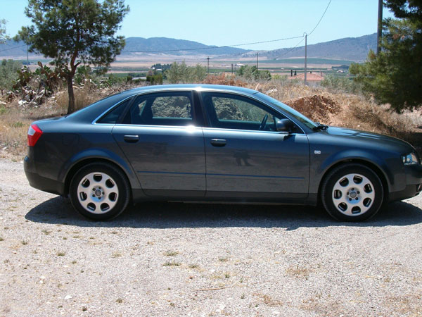

guanterarefrigerada Publicado 11 de Noviembre del 2005 Autor Denunciar Publicado 11 de Noviembre del 2005 Y otra de frente. Ya sabes, ahora te toca a ti actuar en consecuencia con tu coche Responder

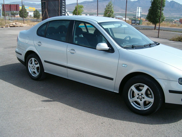

guanterarefrigerada Publicado 12 de Noviembre del 2005 Autor Denunciar Publicado 12 de Noviembre del 2005 Desde luego esta precioso guanterarefrigeradalo tienes inmaculado, que bonito!! pero me surge una duda al hilo de lo que me decias, y poco a poco no se ira llevando el esmalte el pulimento hasta cargarselo? jo macho no te dejo en paz, jeje, lo siento un abrazo Piensa que no vas a estar puliendolo todos los dias, sino de vez en cuando, y que el pulimento que usarás, es muy suave, que más que pulimento, parecen abrillantadores idos a un poco más. Por cierto, este es mi otro coche, con 6 años, y no le verás ninguna deficiencia en la pintura, que ha llevado el mismo tratamiento que lleva el audi. Responder
guanterarefrigerada Publicado 12 de Noviembre del 2005 Autor Denunciar Publicado 12 de Noviembre del 2005 otra vista Responder
guanterarefrigerada Publicado 12 de Noviembre del 2005 Autor Denunciar Publicado 12 de Noviembre del 2005 y la última. Responder
