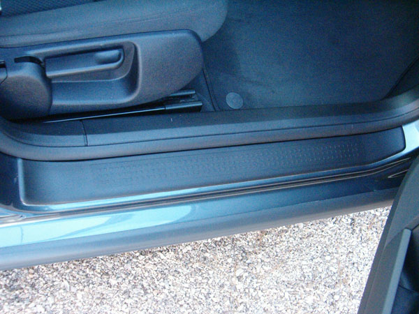

guanterarefrigerada Publicado 26 de Noviembre del 2005 Autor Denunciar Publicado 26 de Noviembre del 2005 (editado) Plasticos del paso de las puertas, que tambien se decoloran y se ponen grises claros, piezas de plástico de los lados de los asientos, palancas de elevación del asiento (llevan un plástico engomado que con una simple uña lo puedes dañar, y con la crema, la uña no le hace nada, al clavarse en una superficie nutrida con la crema) Editado 26 de Noviembre del 2005 por guanterarefrigerada Responder
guanterarefrigerada Publicado 26 de Noviembre del 2005 Autor Denunciar Publicado 26 de Noviembre del 2005 (editado) Los respaldos de los asientos, tunel central, tapa del cenicero, tapas de plástico de las guias de los asientos, que se suelen pisar, apoyabrazos de las puertas y todo el paño de plástico de ellas.... Editado 26 de Noviembre del 2005 por guanterarefrigerada Responder

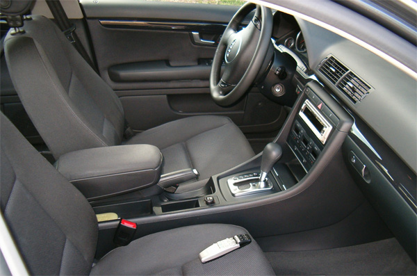

guanterarefrigerada Publicado 26 de Noviembre del 2005 Autor Denunciar Publicado 26 de Noviembre del 2005 En fin, tú mismo. Asi se queda el interior del coche. Si usas estos productos, además, eliminan olores, dejando olor a cuero, y evitas el uso de ambientadores con olores "terrorificas" a limoncitos y demás. Responder

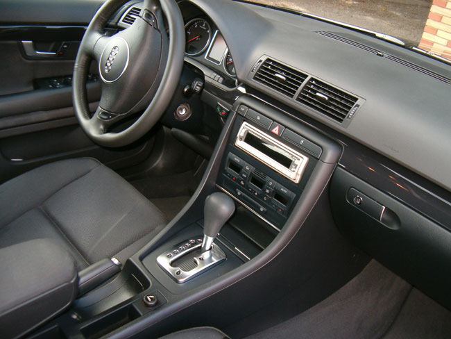

guanterarefrigerada Publicado 26 de Noviembre del 2005 Autor Denunciar Publicado 26 de Noviembre del 2005 Una en la que se ve la consola central tratada con la crema (previa limpieza con limpiatapicerias, humedeciendo un trapo, no echando el producto directamente, para obtener mejor resultado). No se ven zonas que brillen más que otras, quedandose todo lo tratado con el mismo tono ( igual que los krafft :drool: ) Responder
