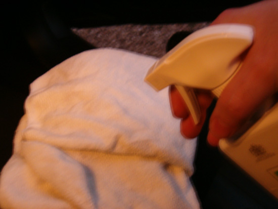

guanterarefrigerada Publicado 2 de Diciembre del 2005 Autor Denunciar Publicado 2 de Diciembre del 2005 (editado) Si, de hecho, tras largos experimentos del tipo ensayo/error, la conclusión es que primero la cera, y luego el gs 27, si no, la cera ni agarra. Por cierto, en cuanto a las dudas sobre el uso de la crema para el salpicadero y/o el limpiatapicerias, he hecho unas afoticos explicativas de cómo lo hago. Lo primero, limpiar el salpi, con una balleta de microfibra "made in Mercadona". Se echa limpiatapicerias en ella. El foro está haciendo cosas raras, por lo que no puedo seguir por ahora poniendo el proceso que sigo de limpieza en el salpi. Me agrega las sucesivas respuestas a la primera respuesta, en vez de agregarse en otra nueva, como ocurre con esta contestación. Editado 2 de Diciembre del 2005 por guanterarefrigerada Responder
