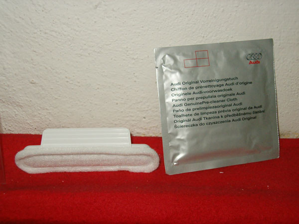

guanterarefrigerada Publicado 21 de Enero del 2006 Autor Denunciar Publicado 21 de Enero del 2006 (editado) Guantera lo de conseguir el autoglim no es tan facil tio.He preguntado y no lo tienen en ninguna tienda de automoviles asi q menos en el Norauto. No hay forma de pedir unas cajitas pa los colegas??? joer seguro q la peña se apunta y nos sale bien de precio Así que el rain x nos olvidamos de el ecepto el antilluvia, entonces que usamos el glas..??? o mejor amoniaco y agua como toda la vida que es lo que mejor quita la m****??? El autoglym no lo encuentras porque no buscas en el lugar apropiado. Lo tienes en los corte inglés de toda España, sin duda. Si aplicas rain x a los cristales (no solo al parablisas, ya que a todos les puede caer agua), para limpiarlos, yo uso limpiacristales como siempre, aunque lo que más uso, para evitar pasear papel por los cristales, es que cuando lo lavo, seco los cristales con la balleta de secra el coche, y queda fantastico, sin necesidad de limpiacristales... aunque, como ya he dicho, si necesito usar el limpiacristales, lo aplico sin más, y no se destruye el rain x. Por cierto, este es el "rain x" de audi. Editado 21 de Enero del 2006 por guanterarefrigerada Responder

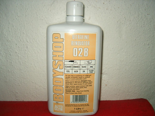

guanterarefrigerada Publicado 21 de Enero del 2006 Autor Denunciar Publicado 21 de Enero del 2006 He estado en la peich de autoglym y no he encontrado el moco ojo ese de marras y para plastico el bote no se parece nada.El GS27 de que marca es???pq he visto en el norauto uno que es para arñazos y ese ya lo probe hace tiempo pero no hace milagros y supongo q el q comentais será una especie de cera o algo así. Guantera por favor mandame por mp una foto mas detallada para poderla imprimiry llevarla Algunos productos no están en el circuito de usuarios, y si en el de profesionales, como el "moco rojo", para uso de talleres, o el de la foto, el pulimento abrillantador en formato "machote gavilan", muucho más economico que el del corte inglés. De nuevo, no buscas en donde debes. Dirigete a un chapista que toque esta marca, o a tu concesionario audi, dirigete a "repuestos" y pideles el comprar algun producto de autoglym de la gama profesional, y si no son bordes, no tendrás problema en ello. El gs27 al que hago referencia es... como en las peliculas de star trek, los escudos de la Enterprise . El coche lo blinda ante agentes nocivos, ante la escarcha que estos dias se nos forma sobre él si lo dejamos en la calle, ante el sol en verano, ante la contaminación, ante la lluvia acida en ciudad, ante la suciedad en general. En el corte inglés yo siempre lo he encontrado sin problemas.Mañana, si quieres, te pongo una foto del producto mejor hecha, pero no te la puedo enviar por MP, ya que, hasta donde yo se, no se pueden enviar. Responder

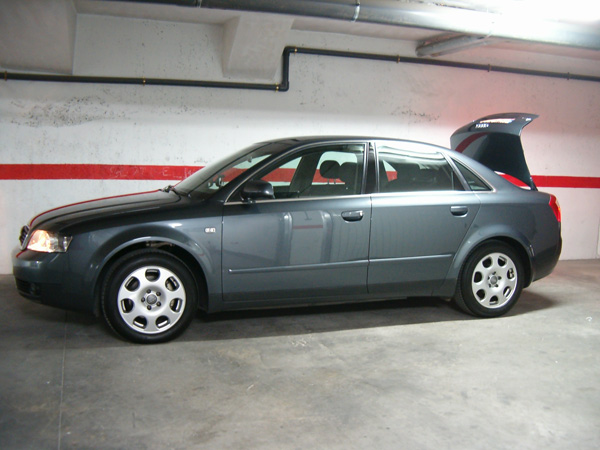

guanterarefrigerada Publicado 22 de Enero del 2006 Autor Denunciar Publicado 22 de Enero del 2006 El resultado recien dado Responder

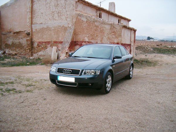

guanterarefrigerada Publicado 22 de Enero del 2006 Autor Denunciar Publicado 22 de Enero del 2006 Esa tarde misma en el campo. Responder
kurtkob Publicado 23 de Enero del 2006 Denunciar Publicado 23 de Enero del 2006 (editado) dios, estoy flipando de como tienes el coche guantera... y yo ke hoy he ido a la "ballena azul" y lo he lavado y estaba tan contento con el resultado... Bueno, te voy a hacer unas preguntillas, porke me he puesto a leer el post desde el principio y cuando he visto ke eran 126 paginas me he quedao <_< Aver, me dieron el coche hace 10 dias, es decir, ke esta nuevo... pero me gustaria mantenerlo asi de nuevo, asi que por favor, me podrías decir ke cuidados le tengo que dar para mantenerlo??? que productos le hecho cada vez ke lo lave??? ke es eso del gs27??? que cera le echo????? :S quiero ser como tu!!!!!!! jajaja muchas gracias PD: tengo tapiceria beige y ya noto ke es sucia , algun producto ke no deje roales ??? y para la tapiceria del suelo???? perdona por las preguntas , pero eres el dios de la limpieza Editado 23 de Enero del 2006 por kurtkob Responder

guanterarefrigerada Publicado 23 de Enero del 2006 Autor Denunciar Publicado 23 de Enero del 2006 Muchas gracias, entonces me espero un mes para echarle primero la cera autoglym y luego el gs27 . . . y para interiores el limpiatapicerias autoglym, para la tapiceria y para los plasticos interiores... no???? , y algo para dejar bien los cristales??? uso cristasol normal y corriente??? o hay algo ke los deje cojonudos... porke el rain X no es un limpiador, no?? Por cierto, el GS27 donde lo compro?? en el corte ingles tb? ? asias guantera Te digo lo que yo haria (e hice en mi coche). Primero, una pasada de pulimento abrillantador de autoglym 02b, lo tienes unas páginas atrás. Tras haberlo pasado y eliminado todo resto de imperfecciones (previa lavada a fondo y secado, por supuesto), pasada de cera autoglym. Un par de dias despues, y tras lavarlo de nuevo (para volver a eliminar lo que le pueda haber caido de nuevo), pasada de gs27 (venta en el corte inglés). Y listo. (para retirarlo, te será mas comodo las gamuzas de microfibra, de venta en cualquier supermercado o mercadona) Para plasticos y tejidos, limpiatapicerias. El rain x es para el exterior de los cristales del coche. Para todos, no solo para el parablisas. Es realmente util. Para el interior de los cristales, lo que mejor lo deja, de todo lo que he probado hasta ahora, es el abrillantador de cristales de autoglym, lo tienes unas páginas más atrás. Retrasa el vaho y los deja impecables, mucho mejor que cualquier limpiacristales o multiusos. (de venta en el corte inglés) Responder

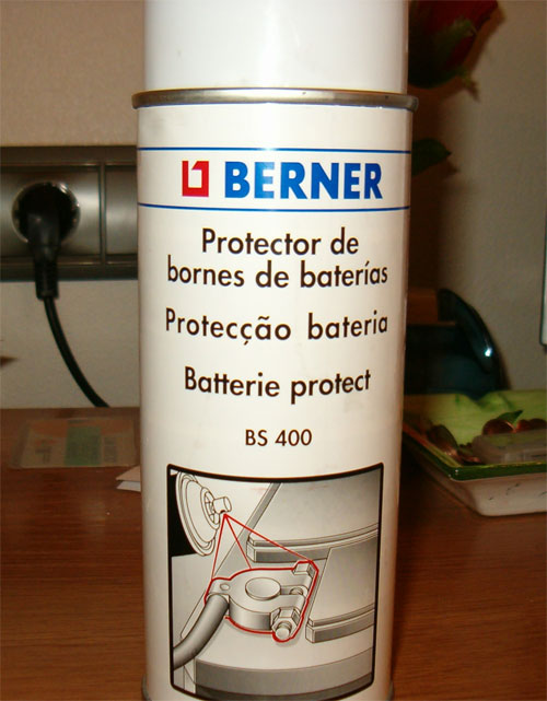

guanterarefrigerada Publicado 23 de Enero del 2006 Autor Denunciar Publicado 23 de Enero del 2006 Guantera, una preguntilla:Para limpiar la batería, que se debe utilizar? Gracias, paisano. :drool: A raiz de la consulta de mi paisano :clap1: A las baterias, tradicionalmente, se le echaba vaselina, grasa, e incluso, se le ponia una moneda de peseta para evitar la aparición del temido sulfato en los bornes (menuda batalla he llevado con la bateria de mi suegro esta semana y con el sulfato en su mercedes). Existe un spray de la casa berner (würth tambien tiene uno) para los bornes, y evitar el sulfato. Es más practico que las soluciones tradicionales, ya que evitas que se le pege la porqueria al borne, asi como evitar que se desprenda la grasa/vaselina al primer lavado. Es como una pintura azulada, y se le aplica a los dos bornes, y he de decir que es efectiva. El bote. Responder
