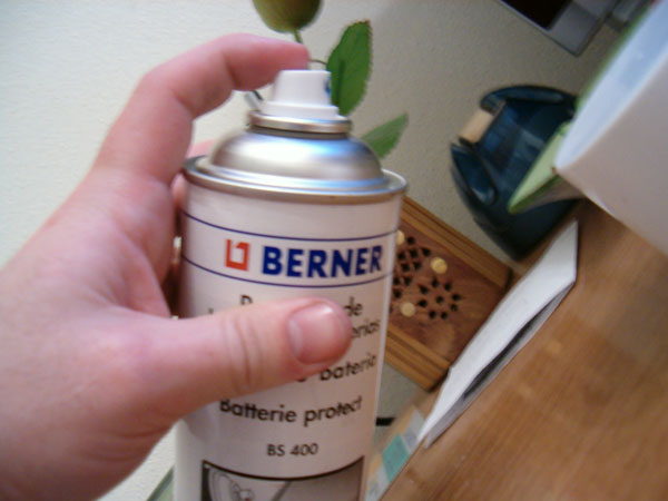

guanterarefrigerada Publicado 23 de Enero del 2006 Autor Denunciar Publicado 23 de Enero del 2006 Se aplica en forma de spray. Responder

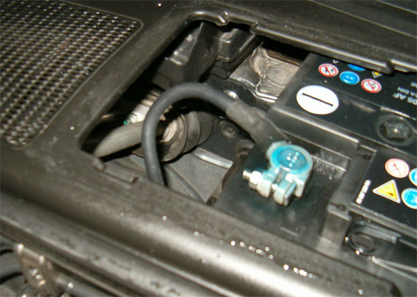

guanterarefrigerada Publicado 23 de Enero del 2006 Autor Denunciar Publicado 23 de Enero del 2006 Este es un borne tratado. Responder
guanterarefrigerada Publicado 23 de Enero del 2006 Autor Denunciar Publicado 23 de Enero del 2006 Otro ángulo. Es realmente útil, y vale solo 7 euros. Responder

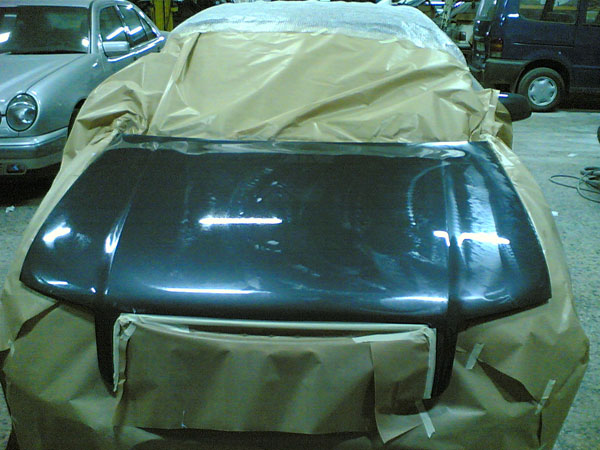

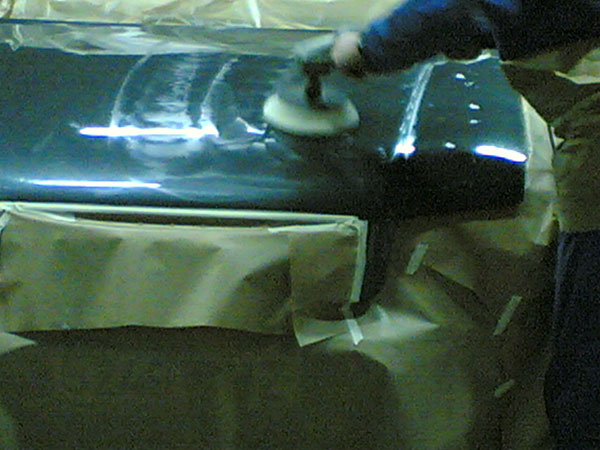

guanterarefrigerada Publicado 24 de Enero del 2006 Autor Denunciar Publicado 24 de Enero del 2006 Una fotico de la pulida. Date cuenta de las marcas que hace la pulidora sobre el capót. Al ser un movimiento circular, tienes que tener maña para ir disimulando este efecto, y tener en cuenta que lo tienes que hacer en el menor número de pasadas posibles, para evitar desgastar más de lo debido el esmalte. Siendo un coche nuevo, el chapista usó tres productos para hacer desaparecer estas marcas, dos, pulimentos de distinto grado de desbaste, y un tercero, un producto expecifico para marcas de pulido. Responder

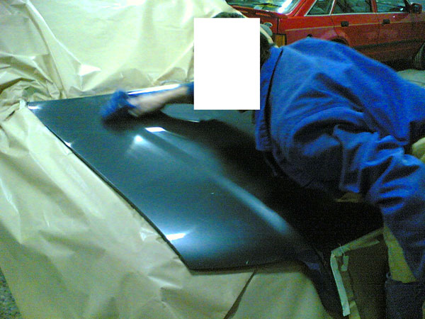

guanterarefrigerada Publicado 24 de Enero del 2006 Autor Denunciar Publicado 24 de Enero del 2006 Retirar el producto a mano... Responder
guanterarefrigerada Publicado 24 de Enero del 2006 Autor Denunciar Publicado 24 de Enero del 2006 Y aun a pesar de la maestria del pintor, el trabajo requiere de un acabado con otros pulimentos cada vez más suaves para eliminar lo que se ve en el capót, las marcas de la pulida primera. Responder
guanterarefrigerada Publicado 24 de Enero del 2006 Autor Denunciar Publicado 24 de Enero del 2006 Al final, y tras tres productos, el resultado es perfecto, si ninguna marca y como un espejo. Responder
