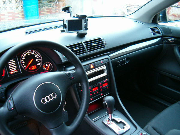

guanterarefrigerada Publicado 24 de Enero del 2006 Autor Denunciar Publicado 24 de Enero del 2006 A mi el forero JaviRs2 me dijo q le pusiera a los asientos de piel una crema que es para que brille la piel i no se reseque i me dijo que era de la marca Autoglym, es asi no Guanterarefrigerada?????Tu le has dado????? Por cierto como fue la Eco!!!! Nosotros hemos ido hoy y ya le hemos visto moverse y todo una pasada, vosotros le habeis visto ya?Todo bien no??? Un Saludo y q vaya todo muy bien!!!!!! MARC RS4. Je je, mi "gine" dice que no nos quiere ver por la consulta hasta dentro de dos semanas más, asi que... a esperar. Para los asientos, no uses la crema para el cuero de autoglym (por comodidad). Compra en el concesionario audi una crema para el cuero que va en spray, más rapida de aplicar y comoda. Usa la crema para el cuero de autoglym para el volante, salpicadero, plasticos interiores, etc.... Te pongo mi salpicadero tratado con crema para el cuero. Gracias por preguntar por la eco Responder

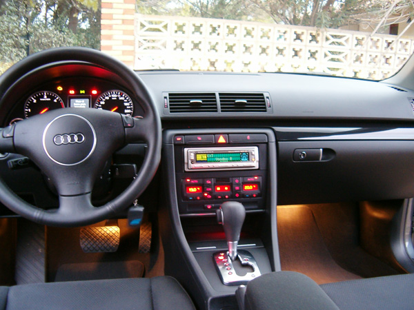

guanterarefrigerada Publicado 24 de Enero del 2006 Autor Denunciar Publicado 24 de Enero del 2006 Y otra desde el otro lado. Responder

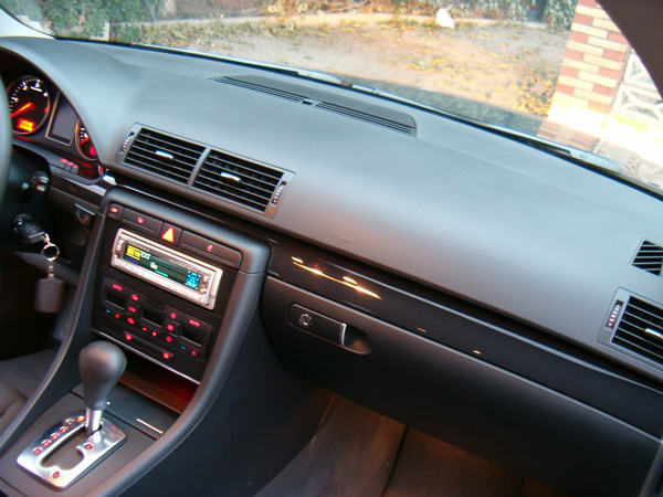

guanterarefrigerada Publicado 24 de Enero del 2006 Autor Denunciar Publicado 24 de Enero del 2006 Y otra desde atras. Responder
