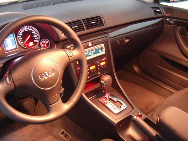

guanterarefrigerada Publicado 24 de Enero del 2006 Autor Denunciar Publicado 24 de Enero del 2006 En esta se ve bien el volante, y se ve que está como el primer dia. Con la crema para el cuero evitas que se te quede brillante y liso, como habrás visto alguno por ahi. Responder

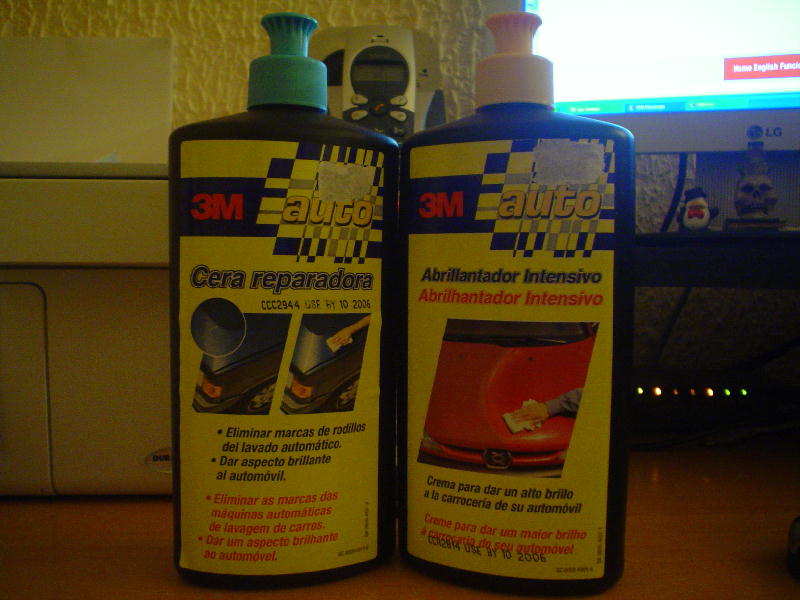

wastegate Publicado 24 de Enero del 2006 Denunciar Publicado 24 de Enero del 2006 Este es el producto que le dí. Responder

maesal Publicado 24 de Enero del 2006 Denunciar Publicado 24 de Enero del 2006 Este es el producto que le dí. A ver, también se me ocurre q usaras una bayeta inadecuada para pulir. SIEMPRE se ha de usar para todo lo referente a limpieza, sea interior o exterior (si guantera me lo permite), bayetas de microfibras. Esas bayetas no rayan por sí solas, cosa q sí hacen las de algodón. Aunque claro, si el coche no está perfectamente limpio y usas una bayeta de microfibras sin lubricación para limpiar -> swirls. Salu2 !! Responder
maesal Publicado 24 de Enero del 2006 Denunciar Publicado 24 de Enero del 2006 Y como las puedo quitar ???? Para quitarlas has de eliminar una pequeña capa de esmalte, de la profundidad de esos swirls, que es muy poca. Sólo los verás con claridad al sol, cuando refleje la luz en la pintura. No te preocupes, un coche se puede pulir a saco con rotativa y polish de corte unas 20 veces sin problemas. Así aun quedaría un 50 % de la capa de esmalte, que posee protectores UV, etc. y que no conviene ya rebajar. Nada, te recomiendo pulida con orbital y buenos polish para pulimento y acabado, que son las fases posteriores al corte. Si quieres una orbital cojonuda que quita swirls por 220 € avisa y te comento dónde me la compré yo. Asimismo, si dices de dónde eres y me pillas cerca, si quieres nos vemos y te aconsejo en persona. Salu2 !! Responder
guanterarefrigerada Publicado 24 de Enero del 2006 Autor Denunciar Publicado 24 de Enero del 2006 Este es el producto que le dí. Estos los usaba yo cuando tenia 20 y tantos añitos (aunque la etiqueta era distinta, negra) Que tiempos aquellos Pasate a autoglym. Por cierto, con el titanlux (si no localizas el de autoglym 02b), creo que podrás eliminar esas marcas, que a mi me salian porque este producto cuesta de darlo a mano, y por unos sitios das mejor, pero por otros, se da peor, y se queda a "roales". Y si puedes, consigue el pulimento 02b de autoglym, ideal para dar a mano, de venta en talleres de chapa y pintura o en el conce de audi a lo mejor tambien te lo pueden gobernar. Tienes fotos de este y más productos en las paginas anteriores. Responder
