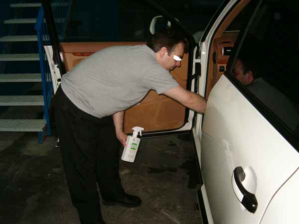

guanterarefrigerada Publicado 5 de Marzo del 2006 Autor Denunciar Publicado 5 de Marzo del 2006 Vamoa a ver. Tengo el interior del coche en color gris (A4 B7), el problema está en que el apoabrazos de la puerta del conductor, de tanto apoyar el codo, empieza a cojer un colorcillo tirando a marron. ¿con que podría quitarlo?. ¿KH7 o con un poco de agua y lejia bastaría? gracias ¿Agua y lejia? Localiza el limpiador de tapicerias, y le rascas con un cepillo de cerdas de plástico de los de mano, de esos que se usan para rascar a la hora de limpiar alfombras. Si no lo localizas (el limpiatapicerias de autoglym), puedes usar como dices el kh7, pero asegurate antes de comprobar que el color de la tapiceria aguanta el producto. Y si no quieres correr riesgos con el kh7, usa agua con amoniaco mezclados en un cubo. La cantidad de amoniaco viene dada por la cantidad de porqueria que veas que tenga la puerta, asi como tambien le veas que reacciona al lavado. Tambien puedes usar el agua con amoniaco (restregado con esponja y rascado con cepillo) con "chuflás" de kh7, para ayudar a deshacer. Le vas pasando el cepillo para rascar, la esponja para poner liquidos en contacto con la tapiceria, y usa trapos para restregar por encima de la tapiceria. Controla en todo momento que no se decolore nada, a pesar de que el agua con amoniaco es de lo más neutro que puedes usar. Responder

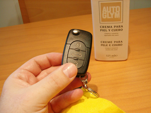

guanterarefrigerada Publicado 7 de Marzo del 2006 Autor Denunciar Publicado 7 de Marzo del 2006 Yo tambien he probado APC y limpiatapicerias de Autoglym,quita mas suciedad el APC,deja la MF, con mas suciedad, me gusta mas el olor del Autoglym, de las ceras-selladores, prefiero el EX-P,deja mucho mas brillo, la de Autoglym, tampoco lo deja mal, la protección es igual de duradera.Un saludo. Ciertamente, es un buen producto, y con muchas utilidades, no solo restringidas al cuero, sino al plástico. Responder

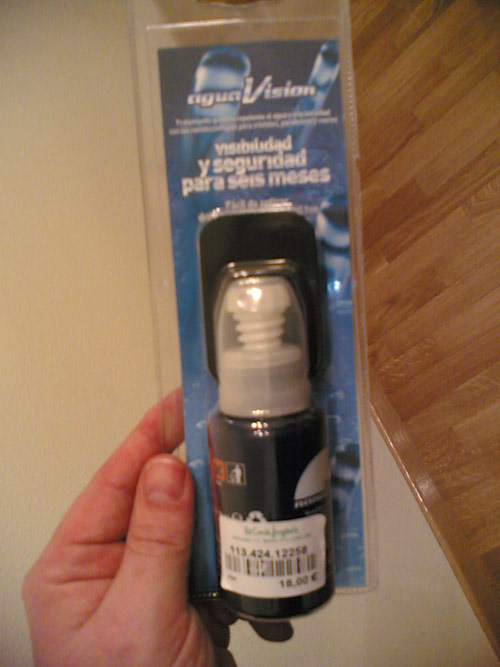

guanterarefrigerada Publicado 7 de Marzo del 2006 Autor Denunciar Publicado 7 de Marzo del 2006 Por cierto... el otro dia compré un producto con utilidad parecida al rain x, solo que promete mayor duración que este, en el corte inglés, llamado aguavisión. Garantiza 6 meses o 15.000 kms de efecto antiagua sobre el cristal tratado, asi como proteger de la formación del hielo en el parablisas. Segun dice, lleva particulas de bioxido de titanio que ayuda tambien a que no se pegen restos de insectos ( o al menos, que cueste menos despegarlos). Aún no lo he probado, ya que entre que aqui no llueve ni con la danza de la lluvia y que no he tenido tiempo de aplicarlo, pues como que sigue en su envase , aunque por poco tiempo. Lo malo es el precio, casi cuatro veces lo que cuesta el rain x. Si alguien lo conoce, que postee algo sobre este producto. Responder

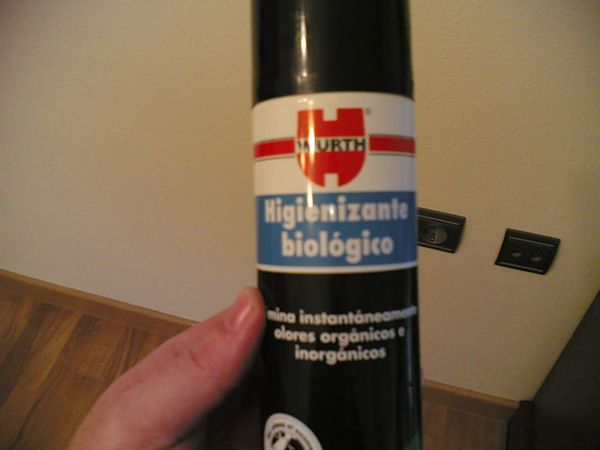

guanterarefrigerada Publicado 7 de Marzo del 2006 Autor Denunciar Publicado 7 de Marzo del 2006 Para AUDANI: Esto es lo que yo he usado para eliminar olores en coches. Un caso reciente: La semana pasada, cierto personaje politico conocido por todos, que tenia que asistir a una convención en la capital de nuestro pais, tuvo un "percance" dias antes con un bote de olivas que se le derramó en el maletero de su vehiculo particular. La olor era tan fuerte dentro del coche, que decidió no ir en su vehiculo... pero ahi entró este producto en liza, y con dos sesiones, desapareció la olor, que no salia ni a tiros, a pesar de haber lavado los guarnecidos del maletero. Mano de santo. Para el circuito del climatizador, se aplica en la entrada del mismo con el clima conectado, y se deja actuar unos minutos sin abrir el coche. Si no localizas ningun eliminador de olores, o te interesa este en concreto, ponte en contacto conmigo y vemos la posibilidad de hacertelo llegar. Responder
maesal Publicado 7 de Marzo del 2006 Denunciar Publicado 7 de Marzo del 2006 Sino, este producto hace lo mismo para el climatizador: http://www.latiendadeldetalle.com/index.ph...products_id=182 Hay hasta explicación. Salu2 !! Responder
guanterarefrigerada Publicado 7 de Marzo del 2006 Autor Denunciar Publicado 7 de Marzo del 2006 Tras ello, y para eliminar restos del producto que se hubiesen quedado por dentro del habitáculo (es completamente inofensivo) y ayudar a eliminar lo que te quede de olores metidas en la tapiceria, le puedes dar limpiatapicerias de autoglym rociando los asientos, guarnecidos, etc... y pasando por encima una balleta. Con esto, casi seguro que eliminas las olores de dentro del clima y del habitáculo, y tal y como te comenté, si tienes posibilidad de dejar el coche por las noches con las ventanillas un dedo bajas en tu garaje ( si es un lugar cerrado/seguro), ayudas a ventilar el habitáculo y que no se acumulen olores. Responder
