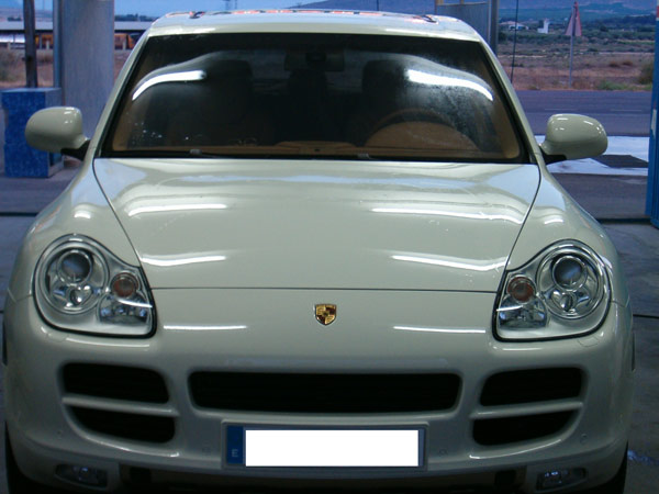

guanterarefrigerada Publicado 18 de Abril del 2006 Autor Denunciar Publicado 18 de Abril del 2006 Este otro, con casi dos añitos, e impecable. Responder

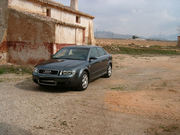

guanterarefrigerada Publicado 18 de Abril del 2006 Autor Denunciar Publicado 18 de Abril del 2006 El audi, casi dos añitos tambien, e impecable. En cuanto a lo de la etiqueta y los esmaltes, esto es parecido a lo de las medicinas, que si te lees el prospecto y haces caso, no te la tomas, ya que hasta con una aspirina corres el riesgo de matarte, que no quiere decir que te vaya a matar, sino que en determinados casos, ha matado, casos aislados, y asi evitan responsabilidad por uso no debido en pacientes que no toleren aspirina. La forma de curarse en salud de la compañia fabricante del desengrasante, es decir que el esmalte puede verse perjudicado, ya que hay muchos esmaltes, y en diversos grados de estado, y ellos, para quitarse responsabilidades, hacen esta advertencia, ya que no pueden controlar a qué esmalte se le va a aplicar y en qué estado tienes tú la superficie a limpiar. En lavaderos, usan desengrasantes industriales mucho más potentes que el domestico kh7, de hecho, yo, cuando he tenido necesidad y he olvidado el kh7, he pedido de este desengrasante más potente, lo he aplicado, y tambien sin problema, cuando ni menos el mencionado kh7. De hecho, casi todos los coches lavados en lavaderos están tratados con desengrasantes industriales, y a ninguno le ha saltado el esmalte, hasta ahora. Responder
