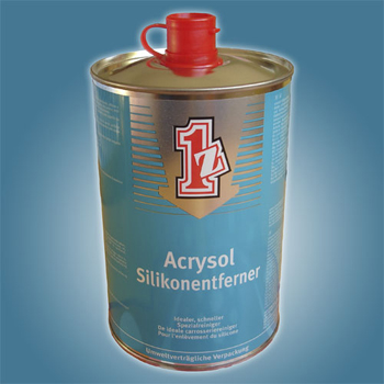

maesal Publicado 23 de Abril del 2006 Denunciar Publicado 23 de Abril del 2006 (editado) Metiéndonos en el tema de este post: A ver si subo cuando esté disponible otro vídeo de las bondades del Acrysol eliminando pintura de un arañazo de una KDD que hemos realizado unos amigos hoy. Se han quedado alucinados, es un producto q toda persona q esté en esto debería tener a mano. Me edito yo: ya he borrado lo q contestaba a guantera. Se acabaron los líos, cada uno a lo suyo y a ayudar como sepa. Perdón abuelo por meter en el post cosas no relacionadas con él. Editado 23 de Abril del 2006 por maesal Responder
guanterarefrigerada Publicado 23 de Abril del 2006 Autor Denunciar Publicado 23 de Abril del 2006 Metiéndonos en el tema de este post: A ver si subo cuando esté disponible otro vídeo de las bondades del Acrysol eliminando pintura de un arañazo de una KDD que hemos realizado unos amigos hoy. Se han quedado alucinados, es un producto q toda persona q esté en esto debería tener a mano. Me edito yo: ya he borrado lo q contestaba a guantera. Se acabaron los líos, cada uno a lo suyo y a ayudar como sepa. Perdón abuelo por meter en el post cosas no relacionadas con él. Además del video, una foto del frasco del producto seria interesante. Responder
maesal Publicado 23 de Abril del 2006 Denunciar Publicado 23 de Abril del 2006 Metiéndonos en el tema de este post: A ver si subo cuando esté disponible otro vídeo de las bondades del Acrysol eliminando pintura de un arañazo de una KDD que hemos realizado unos amigos hoy. Se han quedado alucinados, es un producto q toda persona q esté en esto debería tener a mano. Me edito yo: ya he borrado lo q contestaba a guantera. Se acabaron los líos, cada uno a lo suyo y a ayudar como sepa. Perdón abuelo por meter en el post cosas no relacionadas con él. Además del video, una foto del frasco del producto seria interesante. ¿Sí verdad?. Es q todo producto q pillo lo meto en pulverizadores de los chinos... Su descripción: Einszett Acrysol es un eliminador de ceras, selladores y siliconas en general. Es seguro para la pintura y usado en las líneas de repintado de automóvil. Es un disolvente excelente para limpiar de forma segura y eficaz todos los contaminantes solubles en destilados de petróleo tal como el alquitrán, o restos de pegamento. Para mejores resultados aplicar en la zona a tratar dejando actuar durante unos segundos y seguidamente limpiar con un paño embebido en el producto. No dejar secar en la superficie. Si el producto se seca, simplemente se reaplica para limpiar las marcas. Salu2 !! Responder
jinkaz Publicado 23 de Abril del 2006 Denunciar Publicado 23 de Abril del 2006 Hay un mundo entre el Acrysol y el eliminador de alquitrán de Autoglym Responder
maesal Publicado 23 de Abril del 2006 Denunciar Publicado 23 de Abril del 2006 Hay un mundo entre el Acrysol y el eliminador de alquitrán de Autoglym Doy fe de ello. Como todo producto de Einszett, son geniales y baratos. El envase de 1 L de Acrysol vale 12 €, y tienes producto hasta aburrirte. Por cierto, ¿dónde puedo ver tu SLK?. Salu2 !! Responder
