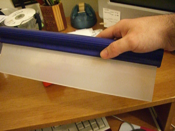

PES Publicado 9 de Mayo del 2006 Denunciar Publicado 9 de Mayo del 2006 Muchas gracias, eso de flexiblade que es una marca de balletas, en donde la puedo conseguir? Responder
guanterarefrigerada Publicado 9 de Mayo del 2006 Autor Denunciar Publicado 9 de Mayo del 2006 Muchas gracias, eso de flexiblade que es una marca de balletas, en donde la puedo conseguir? Esto es una flexiblade, y sirve para secar el coche. No se encuentra en corte inglés. Responder
owell Publicado 9 de Mayo del 2006 Denunciar Publicado 9 de Mayo del 2006 Puedes encontrar una casi idéntica a la de la foto de guantera en el Hipercor. Yo la compré allí. :blink: Responder

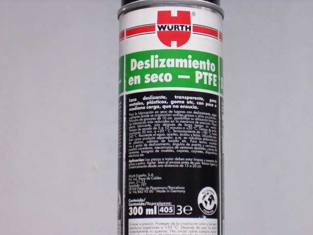

LUR Publicado 12 de Mayo del 2006 Denunciar Publicado 12 de Mayo del 2006 (editado) Otro producto interesante es este bote de teflon.Yo lo uso para lubricar los carriles por donde discurren los cristales,cuando hacen ruido,o para lubricar cerraduras,para plasticos que "zurren" es milagroso.El mio me crujia el cuadro de mandos,en concreto,el plastico en contacto con la cuna de instrumentos del salpicadero.Una rociada,y adios ruidos.Plastico que zurra,chuflá de teflon.Las gomas de los contornos de puertas tambien se protegen con este producto. Je je je me ha costado encontrarlo, que tal va este producto sigues utilizándolo?? Un saludo. Editado: Es que me sonaba desde hace mucho tiempo que utilizabas un producto para el "Zurre" de los plásticos y ya me había liado con el moco rojo... (Ojo el moco rojo lo he probado y es la o****) pero ¿y éste ...? sería para un ruido del cuadro de instrumentos.. que es como el famoso grillo del A3.. (Hace ruido cuando los plásticos están frios) Editado 12 de Mayo del 2006 por LUR Responder
guanterarefrigerada Publicado 12 de Mayo del 2006 Autor Denunciar Publicado 12 de Mayo del 2006 Otro producto interesante es este bote de teflon.Yo lo uso para lubricar los carriles por donde discurren los cristales,cuando hacen ruido,o para lubricar cerraduras,para plasticos que "zurren" es milagroso.El mio me crujia el cuadro de mandos,en concreto,el plastico en contacto con la cuna de instrumentos del salpicadero.Una rociada,y adios ruidos.Plastico que zurra,chuflá de teflon.Las gomas de los contornos de puertas tambien se protegen con este producto. Je je je me ha costado encontrarlo, que tal va este producto sigues utilizándolo?? :clap1: Un saludo. Editado: Es que me sonaba desde hace mucho tiempo que utilizabas un producto para el "Zurre" de los plásticos y ya me había liado con el moco rojo... (Ojo el moco rojo lo he probado y es la o****) pero ¿y éste ...? sería para un ruido del cuadro de instrumentos.. que es como el famoso grillo del A3.. (Hace ruido cuando los plásticos están frios) Si, este es el producto apropiado para ese tipo de ruidos, plasticos que crujen. Debes agitarlo muy bien, para que salga el teflón, de color blanco. Se te pondrá la zona donde lo apliques de color blanca, buena señal (es el teflón), y limpias la zona manchada de alrededor con por ejemplo, limpiatapicerias. Te sirve tambien para lubricar las bisagras de puertas, cerraduras, gomas, guias de cristales en las puertas, etc... Por cierto.... yo tambien te lo puedo vender :clap1: Responder

soker Publicado 23 de Mayo del 2006 Denunciar Publicado 23 de Mayo del 2006 buenas a todos. lo primero decirle a guantera que habia leido todas sus lecciones sobre productos y que el otro di que habia comprado unas cuantas cosillas de autoglim me puse a usarlas de una vez, todo muy bien pero le crema para el cuero fue como diria jesulin IM-PECIONANTE, me dejo todo como nuevo increible tanto el cuero como los plasticos de las puertas y el salpicadero , es un put* vicio dios mio, y yo sin saber que existia, guantera pasas a ser mi guru, y creere todoos tus preceptos,jejejeje, dos dudas, la primera le otro dia secando el coche pense, ¿no habra nada de goma como si fuera un limpiaparabrisas para secar el coche?, me meto hoy en el foro y vepo que has puesto la foto de algo asi, quetal va?, y donde pillo uno?, y la segunda, ¿como hacemos para que me mandes el uds y a que precio sale?, dame datos por favor, me interesa, mandame un privado si prefieres, otra cosa mas, es que eres la o****, lo del kh7 para las llantas y los mosquitos indeseables, va increible las llantas parecian nuevisisisisimas, mejor que nuevas, aunque recordaros a todos que aveces te pasas tres horas limpiando el coche como yo el sabado y al sacarlo del garaje se pone a llover media hora, lo justo para dejartelo hecho una m****, sin mas, un saludo pa todos y espero tus noticias guantera, o eras guru?jejejejjeej Responder
