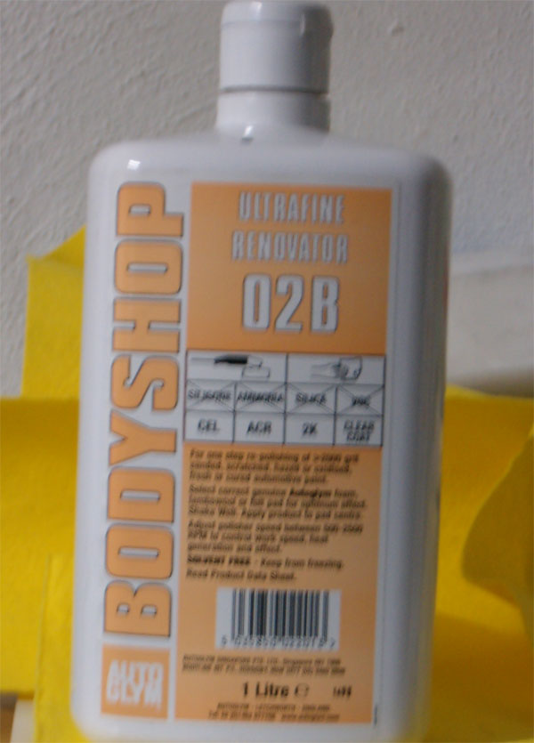

guanterarefrigerada Publicado 23 de Mayo del 2006 Autor Denunciar Publicado 23 de Mayo del 2006 Y este, el pulimento. Va por números, el 01b, 02b, 03b y 04b, siendo el 02b el ideal para pulir a mano y no cargarte nada, a partir de ese número, maquina de pulir y las manos de un profesional, ya que el minimo descuido, y adios esmalte. Responder

UpcA6Power Publicado 24 de Mayo del 2006 Denunciar Publicado 24 de Mayo del 2006 Hola Guantera, como estoy a la espera de hacerte el pedido cuando tengas UDS, aprovecho para preguntarte una duda, Cual es la diferencia entre el 02b de autoglym y el renovador de pinturas el de la etiqueta rosa, he leido en las instrucciones que es pulimento devastador, pero no se que grado, esque ese lo tengo y no se si merece la pena el 02b, ya me contaras y me lo aclaras para pedirlo tambien o no. Gracias Responder
guanterarefrigerada Publicado 24 de Mayo del 2006 Autor Denunciar Publicado 24 de Mayo del 2006 Hola Guantera, como estoy a la espera de hacerte el pedido cuando tengas UDS, aprovecho para preguntarte una duda, Cual es la diferencia entre el 02b de autoglym y el renovador de pinturas el de la etiqueta rosa, he leido en las instrucciones que es pulimento devastador, pero no se que grado, esque ese lo tengo y no se si merece la pena el 02b, ya me contaras y me lo aclaras para pedirlo tambien o no. Gracias El renovador de pinturas de color rosa, es más bien, un abrillantador, una cera suave, y el 02b, es un pulimento propiamente dicho, con la ventaja de no tener siliconas ni nada que entorpezca posteriores aplicaciones de ceras o protectores, ya que si tuviese siliconas (tipo titanlux) seria dificil que agarrase lo que apliques. El grado 02b es el grado justo para aplicarlo a mano, y abrillantar el coche sin peligro de hacer estropicios. El 01b es un pulimento extremadamente suave, complemento del 02b, pero casi innecesario, y el 03b y 04b, para darlo con una maquina, en ocasiones de pinturas muy estropeadas/envejecidas, y con riesgo de arrancar esmalte si no se es habil en la pulida, por lo que, de estos dos numeros, casi que para profesionales o iniciados en estos temas. Responder

dangerbyte Publicado 24 de Mayo del 2006 Denunciar Publicado 24 de Mayo del 2006 Y este, el pulimento. Va por números, el 01b, 02b, 03b y 04b, siendo el 02b el ideal para pulir a mano y no cargarte nada, a partir de ese número, maquina de pulir y las manos de un profesional, ya que el minimo descuido, y adios esmalte. Ok. Casualidad esos cuatro botes los he visto la semana pasada en una tienda de bilbo. Y también vi ese cacho de silicona que usas para secar el coche, ¡¡por 25€ !!. Me ha parecido caro para lo que ser un simple cacho de silicona. gracias Responder

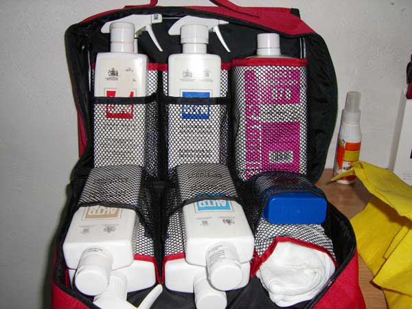

dangerbyte Publicado 24 de Mayo del 2006 Denunciar Publicado 24 de Mayo del 2006 El titanlux es un buen pulimento (no hace falta que un buen producto para coche lleve una tia en bolas y la palabra "tunning" escrita en el frasco), y para emergencias o cuando no encuentras nada, va de fábula. Pero con tiempo, yo me agenciaria un pulimento que no lleve siliconas, ya que si despues le quieres aplicar ceras abrillantadoras, no van a agarrar como deben, y su duración será menor. El pulimento de autoglym es el que yo uso, tras probar alguna que otra marca, aunque como te digo, en mi maletin de limpieza de autoglym en mi coche, llevo un tarro en miniatura de titanlux, para emergencias. Pues a mi el titan me ha parecido bastante bien. Me ha quitado muchos arañazos de la limpieza de las cagadas de gaviota. Bueno, alguno queda, pero me imagino que si me esmero mas de los 2 minutos que le he estado frotando a mano, fijo que los quito del todo. Responder
