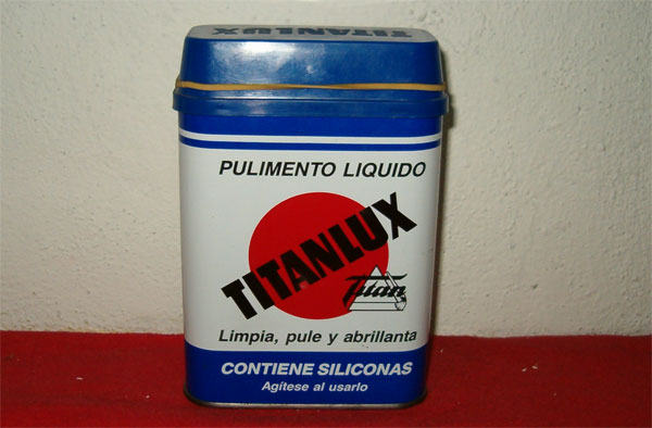

sevi Publicado 24 de Julio del 2006 Denunciar Publicado 24 de Julio del 2006 hola de nuevo guantera; tengo mi coche (el segundo B7) desde hace un mes y pico, y el otro día lo estrené sin darme cuenta, :clap1: tuvo que ser en algún bordillo, pero ni me enteré; el caso es que en el paragolpes delantero izquierdo llevo un roce, algunos arañazos son profundos y otros mas superficiales hace un par de semanas le aplique cera abrillantadora de autoglym, aunque en esa parte no me esmero mucho porque es el borde inferior del paragolpes como procedo?? sin tener que pasar por el chapista (no esta muy visible), lo limpio con alcohol y lo pinto con el pincel, o le doy pulimento titanlux (pon la foto) y luego pincel tu mandas gracias Responder
guanterarefrigerada Publicado 24 de Julio del 2006 Autor Denunciar Publicado 24 de Julio del 2006 Prueba a darle con titanlux, a ver lo que se puede eliminar, pero si das titanlux, lo que le apliques despues (ceras, pintura para reparar...) no te va a "pegar", ya que contiene silicona (el titanlux). Si no tienes a mano otro pulimento (sin siliconas, pulimento simplemente) y solo tienes el titanlux, y con la prevision de darle despues pintura, lo que debes hacer es eliminar la silicona del titanlux. En plan casero, sin productos especificos para su eliminación, puedes pasarle por la zona tras darle el titanlux, un trapo empapado en vinagre (elimina la silicona), y despues, lavas con agua y jabon la zona. Otra solución es usar un pulimento sin siliconas. Responder
