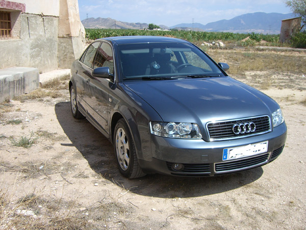

maesal Publicado 4 de Septiembre del 2006 Denunciar Publicado 4 de Septiembre del 2006 El Quick Detail es precisamente para eso. Si se usa bien, no arañará y dejará un sobre la superficie. Para ello, usar una bayeta de microfibras muy mullida, no un trapo cualquiera. Jamás hay q pasar algodón sobre el esmalte, sólo microfibras o poliespuma. Salu2 !! pues creo recordar que el gran guantera decía que para aplicar ceras se puede usar algodón puro o es que el algondon tambien puede rayar?? Puede no, el algodón es menos suave que las microfibras y deja marcas. En un Audi, con su fantástico esmalte que tanto cuesta arañar se notará menos. En otros coches de esmaltes más mundanales se notará mucho más. Si siempre se trata el esmalte con lo más suave, eso q ganará. Responder

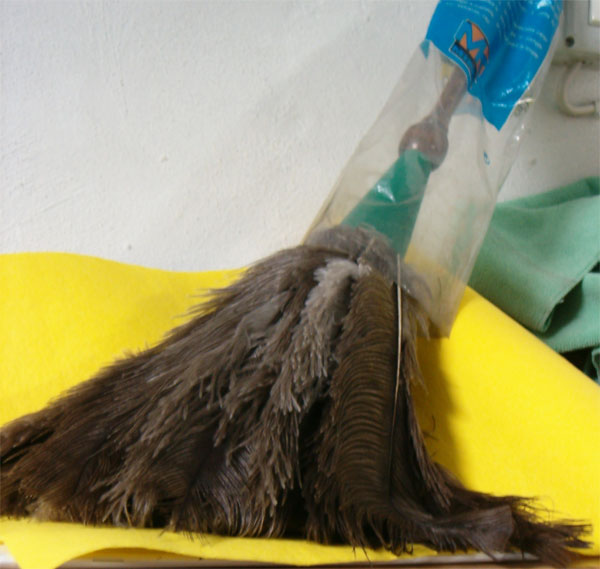

dangerbyte Publicado 4 de Septiembre del 2006 Denunciar Publicado 4 de Septiembre del 2006 [ Puede no, el algodón es menos suave que las microfibras y deja marcas. En un Audi, con su fantástico esmalte que tanto cuesta arañar se notará menos. En otros coches de esmaltes más mundanales se notará mucho más. Si siempre se trata el esmalte con lo más suave, eso q ganará. ¿y si uso la de don limpio? En los anuncios dicen que no raya las superficies barnizadas, que son más fragiles ahún. De todas formas, yo creo que se ejerce más presion con la bayeta que con el cepillo. Con el "cepillo" solamente dejo que sus puntas se "deslicen" por la superficie. Como alternativa para novatillos lo veo más seguro. Con el plumero de plumas que tengo en casa, lo hice una vez y me pillaron dos vecinos in fraganti. Las carcajadas fueron mayusculas. ¡que verguenza he pasado!. :clap1: Responder
guanterarefrigerada Publicado 4 de Septiembre del 2006 Autor Denunciar Publicado 4 de Septiembre del 2006 (editado) Para aplicar la cera, yo uso balletas amarillas desechables, y para retirarla, balletas de microfibra. Para aplicar el pulimento, se puede usar algodon de farmacia, y no pasa nada en absoluto; siempre va húmedo en el producto, y no araña nada. Editado 4 de Septiembre del 2006 por guanterarefrigerada Responder
guanterarefrigerada Publicado 4 de Septiembre del 2006 Autor Denunciar Publicado 4 de Septiembre del 2006 Si tu vecino se rie al verte con plumas, tú ni caso. Este es mi plumero :clap1: Responder

maesal Publicado 5 de Septiembre del 2006 Denunciar Publicado 5 de Septiembre del 2006 Hola maesal, hoy he ido a curiosear el CeramicClear, al parecer nadie lo pide para usar ¬¬ ponen barnices malos todos o que? bueno, la lata de 1 litro mas 0.5L de endurecedor de ceramicclear 110€, que segun el comercial vale para 4 aletas justito. Osea que si quieres pintar capó y parachoques también se va a 220€, supongo que será precio de cliente de calle y no de talleres, la verdad es que está caro Claro, por eso las zonas repintadas se llenan de swirls antes. En un Audi "canta mucho", evidentemente, porque los Audi tienen un esmalte prodigioso. Te ponen una birria y no veas... Claro, el CeramiClear es lo último y será carete... no sé precios. Un amigo mío se compró de DuPont, q es el q "viste" a Alfa, y muy bien por cierto, y fue bastante más barato. Joer, pues repintar con CeramiClear puede salir caro !! Interesante sería saber el precio de repintar con el Merck de Audi... Gracias CaTFiSH por la información de alto coste !! :crying_anim: Un saludo. Responder
