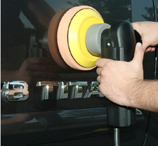

guanterarefrigerada Publicado 13 de Octubre del 2006 Autor Denunciar Publicado 13 de Octubre del 2006 Cierto, y no digamos mercedes, de hecho, meguiars tiene un pulimento especifico para esta marca, en teoria la más dura en cuanto a esmalte. La máquina es esta que se ve en el enlace, de la marca porter cable, pero personalizada con el logo de meguiars, y desde luego, en vez de funcionando a voltaje americano, a voltaje europeo (220v) Tenia entendido que eran 750w de potencia. La máquina en acción. Responder
