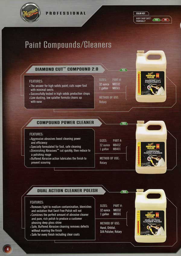

guanterarefrigerada Publicado 13 de Octubre del 2006 Autor Denunciar Publicado 13 de Octubre del 2006 El diamond cut, segun meguiars. Responder
maesal Publicado 13 de Octubre del 2006 Denunciar Publicado 13 de Octubre del 2006 El diamond cut, segun meguiars. Ah... el #80, no creas q es para tanto. Yo tengo el #83 y no es tan abrasivo como otros polish medios. El #80 es un polish de corte, pero por encima están los Rubbing Compounds todavía. Ojo, igual va bien. Responder
guanterarefrigerada Publicado 13 de Octubre del 2006 Autor Denunciar Publicado 13 de Octubre del 2006 El diamond cut, segun meguiars. Ah... el #80, no creas q es para tanto. Yo tengo el #83 y no es tan abrasivo como otros polish medios. El #80 es un polish de corte, pero por encima están los Rubbing Compounds todavía. Ojo, igual va bien. No, no, es el 85 Responder

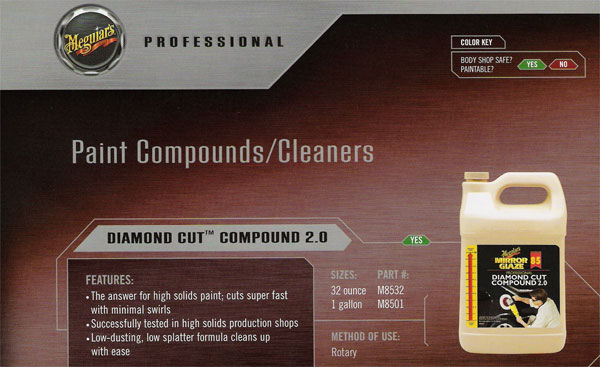

guanterarefrigerada Publicado 13 de Octubre del 2006 Autor Denunciar Publicado 13 de Octubre del 2006 A ver si aqui se ve mejor, que lo habia escaneado muy pequeño. Responder
maesal Publicado 13 de Octubre del 2006 Denunciar Publicado 13 de Octubre del 2006 A ver si aqui se ve mejor, que lo habia escaneado muy pequeño. Ahora sí se ve Ya indica q hay q trabajarlo con rotativa. Esto es xq hay q trabajar los abrasivos a una determinada velocidad para q vayan rompiéndose. Con una orbital costará más (bastante más), pero se consigue. Responder
guanterarefrigerada Publicado 13 de Octubre del 2006 Autor Denunciar Publicado 13 de Octubre del 2006 A ver si aqui se ve mejor, que lo habia escaneado muy pequeño. Ahora sí se ve Ya indica q hay q trabajarlo con rotativa. Esto es xq hay q trabajar los abrasivos a una determinada velocidad para q vayan rompiéndose. Con una orbital costará más (bastante más), pero se consigue. Ese es el más bestia que tienen, y es, como digo, el que te recomiendan para los mercedes, que parece ser, llevan el esmalte más duro del mercado. Responder
detailer Publicado 13 de Octubre del 2006 Denunciar Publicado 13 de Octubre del 2006 dificil lo va a tener meguiars teniendo la propia mercedes en alemania al todopoderoso mencerna. el 85 metiendole velocidad a la orbital si que puede que corte, aunque en laca tan dura yo meteria rotativa directamente. Responder
