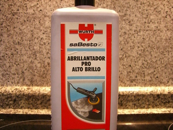

guanterarefrigerada Publicado 18 de Diciembre del 2006 Autor Denunciar Compartir Publicado 18 de Diciembre del 2006 Tambien existe este producto de würth. Con él, logré eliminar un bonito holograma que llevaba el coche de mi padre en su capót, fruto de una pulida con pulidora (que no orbitadora), y dada por un inepto metido a pintor. He de decirte que me costó sangre sudor y lágrimas eliminarlo a mano, y le tuve que dar tres pasadas a mano de producto. Responder Enlace al comentario Compartir en otros sitios web More sharing options...
guanterarefrigerada Publicado 18 de Diciembre del 2006 Autor Denunciar Compartir Publicado 18 de Diciembre del 2006 Como puedes leer en sus indicaciones, es exáctamente lo que buscas, acabar con los hologramas y marcas en general dejadas en el proceso de pulido de un coche. Responder Enlace al comentario Compartir en otros sitios web More sharing options...

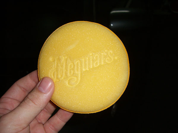

guanterarefrigerada Publicado 11 de Enero del 2007 Autor Denunciar Compartir Publicado 11 de Enero del 2007 (editado) Gracias guantera. La esponja de rizo son de las de baño de Hilo para que sea muy suave. Lo que hago es humedecer la esponja y aplicar con ella el limpiatapicerias y luego le paso la bayeta de microfibras para igualar y quitar el jabon que se ha formado. ¿Que te parece? No me parece. La esponja absorbe gran parte del producto, en vez de mantenerlo en su superficie, y entonces, la esponja "pasea" por el salpicadero sin la lubricación del producto limpiador. Tambien, al deslizar casi en seco, te puede pulir lo que toca, pudiendo serla culpable del brillo allá donde insistes más con ella No se trata de lo suave que sea, sino de lo que chupe, lo que absorba de producto. Nos interesa que con lo que lo apliques, no chupe, que lo mantenga en la superficie, para asi, no tener tampoco que saturar la esponja con mucho producto, desperdiciandolo. Si deseas usar esponjas para limpiar el salpicadero (yo solo uso la balleta húmeda en limpiador) puedes usar estos aplicadores para ese fin. No absorben tanto como las esponjas, y evitas ese peligro. Editado 11 de Enero del 2007 por guanterarefrigerada Responder Enlace al comentario Compartir en otros sitios web More sharing options...
