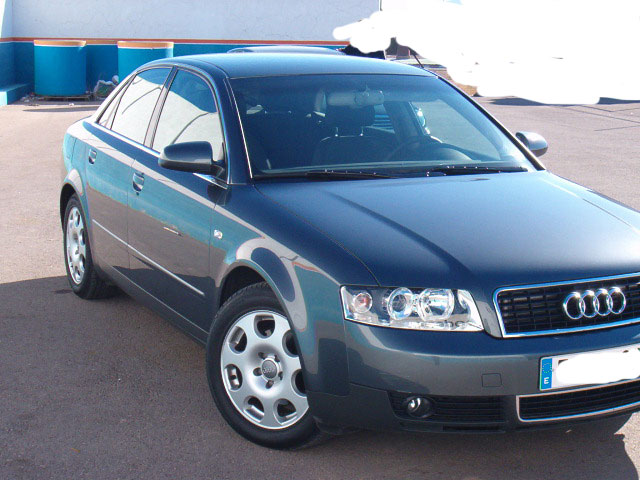

guanterarefrigerada Publicado 12 de Febrero del 2005 Autor Denunciar Publicado 12 de Febrero del 2005 Para mi,los dos.Autoglim tiene unas cosas buenas, y gs27 otras.El gs27 abrillanta,y protege muy bien el coche.Su aplicacion es comoda,y con que lo hagas una vez al año,vas protegido.El autoglim repele el agua más que el gs27.Cuesta un poco más de aplicar,es mas barato y facil de conseguir,pero sus efectos beneficiosos desaparecen antes que los del gs27. Yo solo tengo alabanzas para ambos productos.Caramba, a la vista está el resultado.¿O no? Responder
