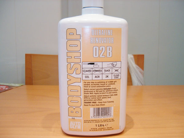

guanterarefrigerada Publicado 7 de Julio del 2005 Autor Denunciar Publicado 7 de Julio del 2005 Os pongo aqui tambien este producto por su interes.Similar al "pulimento" titanlux. La gama de este producto va desde el 01b, solo abrillanta, al 05b,desbasta que da gusto <_< . Este es el 02b, apenas pule, lo justo para limpiar, y deja un brillo intenso.Ideal para darlo a mano sin esfuerzo. Tras él, es recomendable darle cera abrillantadora de resina, y ASI dejarlo como un espejo. Responder
