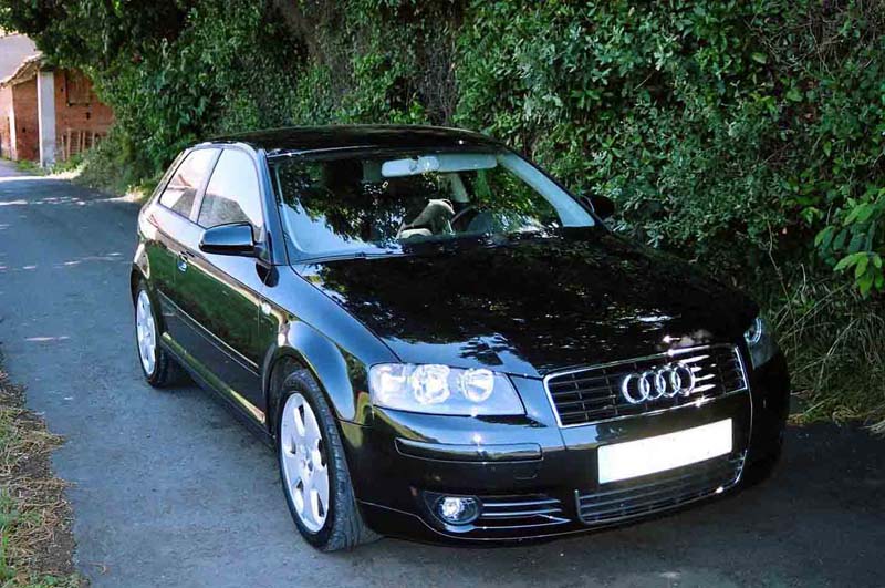

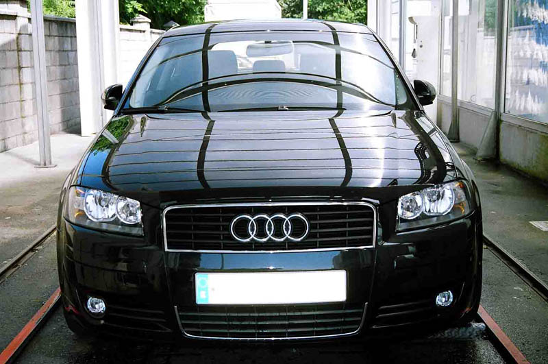

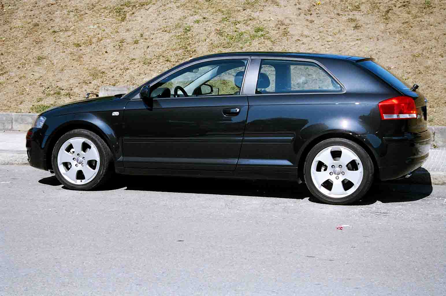

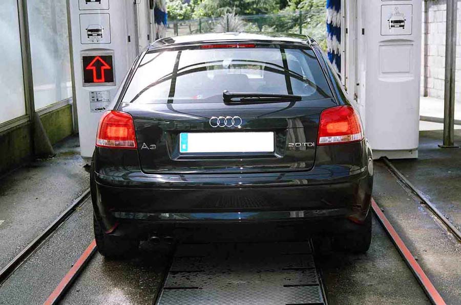

Ziezu Publicado 11 de Julio del 2005 Denunciar Publicado 11 de Julio del 2005 Este fin de semana he probado unos productos nuevos que me han llegado, Poorboys polish with carnauba, y la cera nattys tambien de poorboys. El procedimiento fue el siguiente: carroceria: Lavé el coche con champú sonax brillo sequé el coche con una toalla de microfibra aplique polish with carnauba a la carroceria, opticas y cristales y remate con la afamada cera de carnauba nattys paste wax (solo en carroceria) ruedas: abrillantador de neumaticos de autoglym a las llantas les di un sellador (grojet 2000) y rematé con la cera sintetica tambien de poorboys, wheel sealant. He de decir que estos productos se aplican y se retiran con una facilidad sin igual. El producto polish with carnauba es similar a la cera abrillantadora de resina, pero sin ningun abrasivo (no estoy diciendo que la cera abrillantadora de resina sea abrasiva, pero si que lleva microabrasivos para quitar algunas rayas a la pintura) y deja algo de cera de carnauba en la pintura.... Bueno os dejo las fotos y mas tarde os comento mas cosas de estos productos Responder

Ziezu Publicado 11 de Julio del 2005 Denunciar Publicado 11 de Julio del 2005 No os asusteis, no lo lave en una maquina de autolavado Responder
guanterarefrigerada Publicado 11 de Julio del 2005 Autor Denunciar Publicado 11 de Julio del 2005 Se te ha quedado precioso, ziezu Responder
