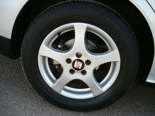

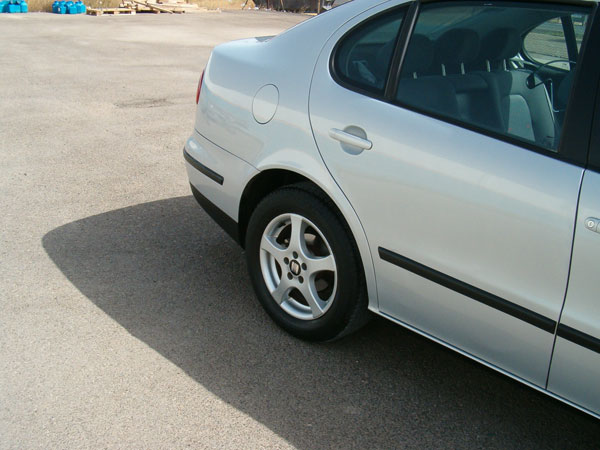

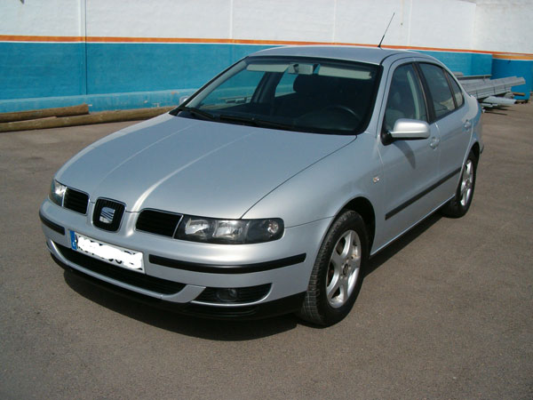

guanterarefrigerada Publicado 10 de Septiembre del 2005 Autor Denunciar Publicado 10 de Septiembre del 2005 Hola guantera! una preguntilla: cuando echas el KH7 como lo haces?? directamnete al coche y luego pasarle una esponja con jabon?? Me suena q no es recomendable el KH7 en la matricula y deas, no?? Gracias SDS Mas o menos. Lavo el coche, y estando humedo y tras haber desprendido la porqueria que salta a base de manguerazos, y solo si la porqueria acumulada asi lo requiere (no lavo el coche y uso siempre el desengrasante) le rocio al coche un poco de desengrasante (kh7 o cualquier otra marca, y si no llevo, le pido el que usan en el lavadero , si, si, en los lavaderos usan desengrasante industrial para lavar los coches.) y restriego con una esponja estando humedo el coche. Tras haber restregado, inmediatamente le tiro agua, antes de que seque, ya que si no, cuesta más el lavarlo. Tras ello, agua con jabon de nuevo, aclarado y a secar. Como nuevo. La matricula, si le das, que sea de pasada. Este de la foto tiene 6 años y medio, lavado con desengrasante cuando ha sido necesario... y tan guapo :o Responder
guanterarefrigerada Publicado 10 de Septiembre del 2005 Autor Denunciar Publicado 10 de Septiembre del 2005 El brillo que coge (y que no pierde facilmente) es evidente. Este coche está recien lavado con agua, jabon y kh7, ya que mi mujer lo llevaba perdido. Responder
guanterarefrigerada Publicado 10 de Septiembre del 2005 Autor Denunciar Publicado 10 de Septiembre del 2005 Ahora bien, lo que NO hago es echar desengrasante e irme a merendar, esperando a que ablande la porqueria. Lo rocio, restriego y casi de inmediato, sin darle tiempo a atacar nada, lo aclaro. Esta llanta está impoluta, limpiada en pocos segundos con esa tecnica. Responder

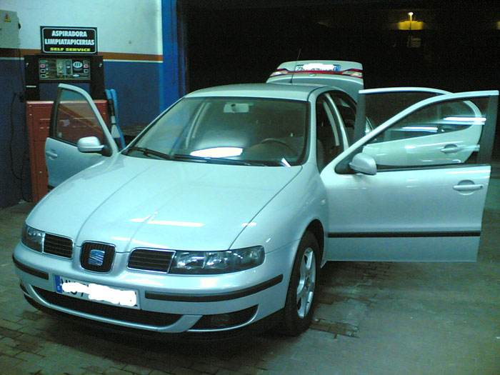

guanterarefrigerada Publicado 10 de Septiembre del 2005 Autor Denunciar Publicado 10 de Septiembre del 2005 Y esta, de anoche mismo. (Tomada con un movil) Responder
