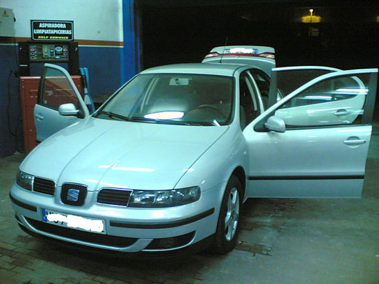

guanterarefrigerada Publicado 28 de Septiembre del 2005 Autor Denunciar Publicado 28 de Septiembre del 2005 guanterarefrigerada como limpio mis asientos con tela speed plata, q es como blanca, no encuentro la forma de limpiarlos, cada vez q lo hago parece q se ensucian mas, ahhhh y tngo el limpiador de tapicerias de Auto Glym Mis asientos sucios: Tela del telar ¿Cómo ha llegado a coger ese tinte?¿Llevas pantalones que destiñen o algo asi? La cosa está cruda. Aqui, de lo que se trata, es de disolver el tinte que te impregna el asiento y retirarlo, no restregarlo ni permitir que se incruste más en el asiento. Lo ideal es desarmar la tapiceria del asiento y lavarla en una lavadora por ejemplo, pero eso es muy complicado. Mira de localizar un lavadero con una maquina limpiatapicerias como la de la imagen, y si no la tienen a disposición del público como la de la imagen, seguro que en cualquier lavadero manual "de medio pelo" tienen una maquina similar a esta, con la que disolver el tinte y aspirarlo. Responder

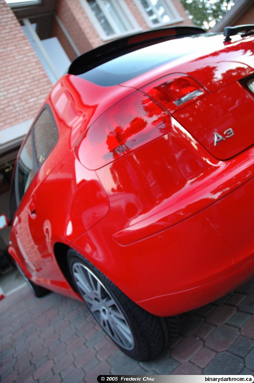

Ziezu Publicado 28 de Septiembre del 2005 Denunciar Publicado 28 de Septiembre del 2005 Acojonante como ha dejado este Audi A3 SB un detailer Americano, algun dia llegaremos a su nivel Responder

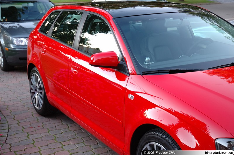

Ziezu Publicado 28 de Septiembre del 2005 Denunciar Publicado 28 de Septiembre del 2005 otra Responder
Ziezu Publicado 28 de Septiembre del 2005 Denunciar Publicado 28 de Septiembre del 2005 la madre que lo ... Responder
Ziezu Publicado 28 de Septiembre del 2005 Denunciar Publicado 28 de Septiembre del 2005 Los`productos utilizados fueron los siguientes en este orden: Clearkote Vanilla Moose Wax Hand Glaze Responder

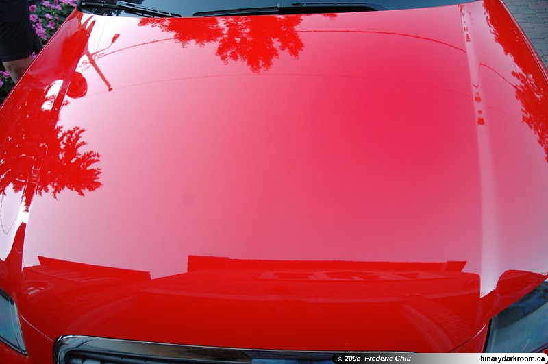

Ziezu Publicado 28 de Septiembre del 2005 Denunciar Publicado 28 de Septiembre del 2005 Fourstars ultimate paint protection Responder
Ziezu Publicado 28 de Septiembre del 2005 Denunciar Publicado 28 de Septiembre del 2005 Y por ultimo la famosa cera en pasta poorboys natty´s paste wax azul. Esta cera es igual que la natty´s de toda la vida, pero maximiza el color en coches rojos y negros. Responder
Ziezu Publicado 28 de Septiembre del 2005 Denunciar Publicado 28 de Septiembre del 2005 Me encanta el color Rojo misano de Audi..... Responder
