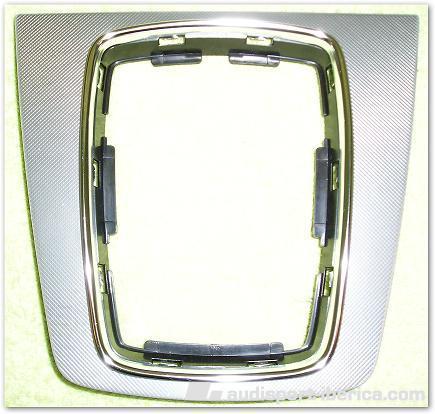

Bueno pues quiero desmontar la tapa del cenicero y el cerquillo de la palanca de cambios.
Se que el cerquillo va a presion,que se levanta por la parte del cenicero pero no tengo ni idea de como se quita el cerquillo del cuero....
Ahi dejo una foto de lo que quiero desmontar.
Alguien sabe si el filito cromado interior sale o ese va pegado a la pieza :flwrs:

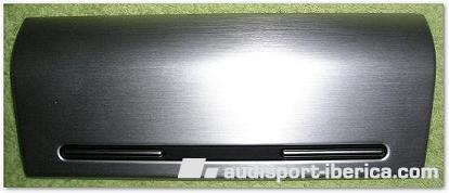

Tambien quiero quitar la tapa del cenicero,se desmontarlo entero pero la verdad no me a dado nunca por fijarme de como sale la tapa superior..me gustaria sacar la tapa y la gomita central embellecedora.

El cerquillo de la palanca va con 4 grapillas, sale estirando hacia arriba...
Yo te digo como quite la mia.... pero no me parece buen metodo, eh, quizas tuve suerte y no se me rompio nada....estirando del cuero de la palanca hacia arriba!!!
El cenicero lo podras sacar quitando primero el cerquillo de la palanca.

La funda de cuero de la palanca sale con unos clics que tiene en la parte interior del cerquillo,los presionas hacia adentro y lo sacas tirando hacia arriba.
Sobre el filito cromado hay que tirar de brico jaja!! Yo lo desmonté todo, tambien el filo negro de la tapa del cenicero.Cogí un soldador de estaño y desoldé las soldaduras de plástico que lleva y sale sin problemas, para montarlo lo mismo, pero a la inversa y un poquito de silicona de poliuretano para rematar la faena :D
Para sacar la tapa del cenicero, una vez tienes éste desmontado, le quitas unas tapas que lleva en los laterales y verás los engranajes de plástico, le quitas el muelle y separas la tapa del cenicero.
Una vez quitada, tienes que quitar la funda de la tapa que es lo que realmente quieres quitar, pues sale tirando desde la parte inferior hacia la parte donde va el filito negro.Para montarlo también a la inversa, pero asegura poner los alambres que hacen de muelle en su correcta posición para que la tapa una vez montada abra a la misma velocidad.
