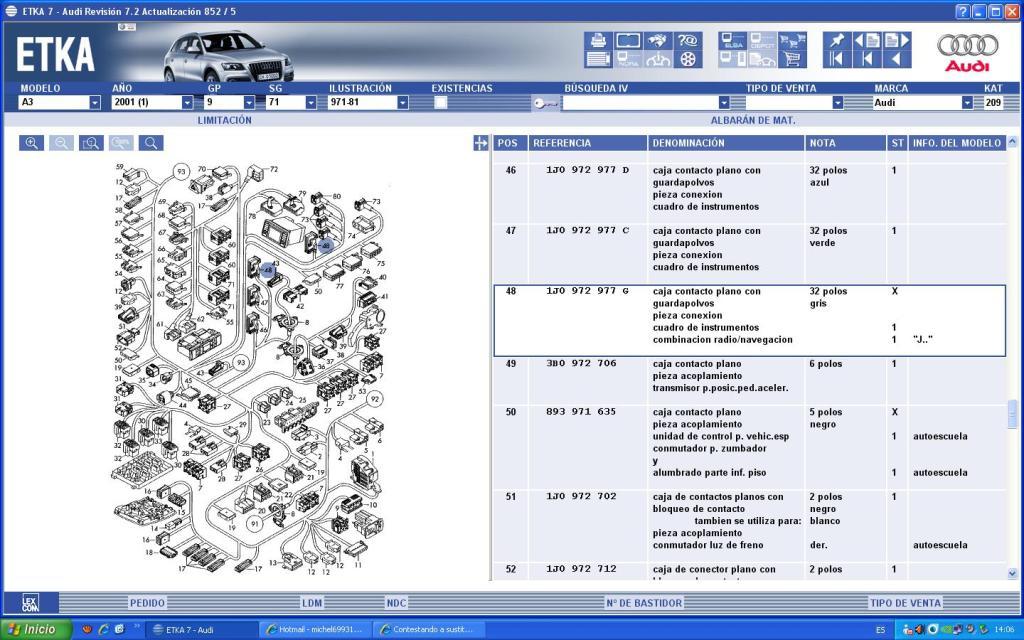

MICHELS3 Publicado 8 de Abril del 2011 Denunciar Publicado 8 de Abril del 2011 y aqui la captura del etka que he utilizado para encontrar el conector...justo encima de la referencia del gris esta la referencia del azul y del verde,asi que estoy casi seguro al 100% que ese es el conector que necesitas Responder
sochas Publicado 8 de Abril del 2011 Denunciar Publicado 8 de Abril del 2011 y aqui la captura del etka que he utilizado para encontrar el conector...justo encima de la referencia del gris esta la referencia del azul y del verde,asi que estoy casi seguro al 100% que ese es el conector que necesitas Muchas gracias, voy a ver si consigo el conector. Un saludo Responder
MICHELS3 Publicado 8 de Abril del 2011 Denunciar Publicado 8 de Abril del 2011 y aqui la captura del etka que he utilizado para encontrar el conector...justo encima de la referencia del gris esta la referencia del azul y del verde,asi que estoy casi seguro al 100% que ese es el conector que necesitas Muchas gracias, voy a ver si consigo el conector. Un saludo en cualquier conce oficial sin problemas,eso si seguramente igual no lo tienen y te lo tienen que pedir pero normalmente en 2 dias lo tienen,ves a recambios y les das directamente la referencia,,les dices quiero este repuesto referencia tal,que si les dices el conector gris del cuadro igual te dicen que esa pieza suelta no se vende o que si tal o cual,si les das la referecnia sin decirles lo que es,ellos lo meten en el ordenador les sale y te dicen es la pieza tal y vale tanto y ya lo piden,te aconsejo que compres los cables que el conector,solo vale para esos cables con los conectores que llevan en la punta,el conector en si es solo el plastico sin nada para sujetar los cables,,,un saludo Responder
