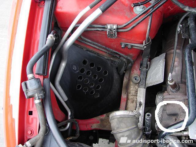

chow Publicado 21 de Octubre del 2010 Autor Denunciar Publicado 21 de Octubre del 2010 (editado) de esa zona es de la que sube el humo. Editado 21 de Octubre del 2010 por chow Responder
GoNzCiD Publicado 21 de Octubre del 2010 Denunciar Publicado 21 de Octubre del 2010 Pues si no ves salir aceite por ningun sitio será que sale el humo de donde dices como si fuese una chimenea... jeje No veo bien la foto, pero si se ve comoe stá más oscura la zona, sintoma de que ahí se te quema el aceite que cae, solo te falta el filete! Mira bien a ver de donde sale porque fijo que el aceite sale de algun sitio. Y además te saldrá al menos cuando paras el cohe y cuando lo vuelves a arrancar y se calienta es cuando se quema y sale humo. Quizás no veas de donde sale aceite si el aceite sale del propio turbo, no? salu2 Responder
chow Publicado 21 de Octubre del 2010 Autor Denunciar Publicado 21 de Octubre del 2010 (editado) la foto la e cogido de google que no e bajado al garaje, lo e puesto por que una imagen vale mas que mil palabras y por si algien se lia. El humo no es mucho lo que sale es como un ilillo fino.Mañana bajo al garaje y le saco una foto Editado 21 de Octubre del 2010 por chow Responder
GoNzCiD Publicado 21 de Octubre del 2010 Denunciar Publicado 21 de Octubre del 2010 la foto la e cogido de google que no e bajado al garaje, lo e puesto por que una imagen vale mas que mil palabras y por si algien se lia. El humo no es mucho lo que sale es como un ilillo fino.Mañana bajo al garaje y le saco una foto Pues ese hilo fino indica lo que yo creo, que el aceite que cae se quema por el calor despedido y al cabo de x minutos, lo que tarda en calentarse... mira bien que es posible que te caiga por la junta de la tapa, es algo 'común', barato y sencillo. salu2 Responder
