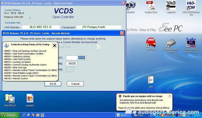

JuanK_A64F Publicado 20 de Octubre del 2010 Denunciar Publicado 20 de Octubre del 2010 Buenas, he instalado esta bomba de cierre centralizado con control remoto y alarma. Como seria la configuracion para el control remoto??? ya se que sumando los valores, pero no me los acepta algunas combinaciones. El Porton trasero mio es electrico, abre pero la bobina se queda 2 segundos abierta y cierra, y hace mucho ruido al cerrar. Y AHORA COMO SE CODIFICAN LOS MANDOS????? La referencia de la BOMBA es 8L0 862 257 D y trabaja a 433.92 MHZ La referencia del mando 1 es 8Z0 837 231 / 355029 - 433.92 MHZ La referencia del mando 2 es 8Z0 837 231 D / 2024A6 - 433.92 MHZ Se supone que son compatibles.... tiene que ver para casar que este codificad el transponder? yo creo que nó porque el mando se divide en 2 partes y no tiene que ver una cosa para la otra. Dejo Captura de la progrmacion... Responder

JuanK_A64F Publicado 21 de Octubre del 2010 Autor Denunciar Publicado 21 de Octubre del 2010 (editado) Wizar, he metido esa configuracion y no me deja, pongo 14913 y se queda en 10816 He metido 12864 que es todo lo de Mandos y luces intermitentes 12864 y se queda en 08768 Muy raro y no hace nada los mandos. todo esta muerto.... Alguna incompativilidad??? que raro.... <_< Dime las configuracions con numeracion y texto. Por ejemplo: +08054 Control Remoto +00001 Porton Trasero Editado 21 de Octubre del 2010 por Carlos A4 B5 Responder

wizard1000 Publicado 21 de Octubre del 2010 Denunciar Publicado 21 de Octubre del 2010 WIZAR mi coche monta de origen una bomba 8D0 862 257 C yhe puesto esta 8L0 862 257 D para que tenga mando, influye algo lo que he hecho? prueba este Control remoto activado - 8192 Cierre/apertura cómoda a través del control remoto - 64 Intermitentes de emergencia activados al abrir con el control remoto - 4096 Intermitentes de emergencia activados al cerrar con el control remoto - 512 Lógica del portón - 256 Alarma antirrobo activada - 8 Intermitentes de emergencia al activar alarma antirrobo - 2 Suma: - 13130 Responder
JuanK_A64F Publicado 24 de Octubre del 2010 Autor Denunciar Publicado 24 de Octubre del 2010 WIZARD1000, nada de nada, no me deja esa configuracion tampoco... Esta si: 8192 Control remoto activado 64 Cierre/apertura cómoda a través del control remoto Responder
