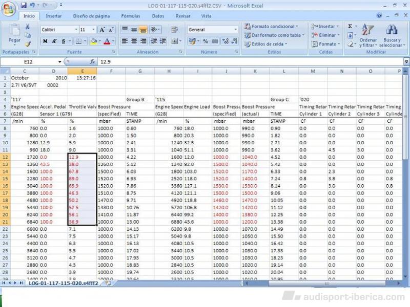

frangct Publicado 25 de Octubre del 2010 Autor Denunciar Publicado 25 de Octubre del 2010 (editado) Señores aqui les dejo un Log hecho en mi S4 b5 99. Ahora mismo tiene las 2 sondas temperatura gases escape mal (EGT). Por eso limita. La presion demandada Canal 115 no supera los 1520 (0,5bar) Tambien se ve que la falta de potencia NO solo es por limitar la presion, tambien limita la apertura de la mariposa admision (canal 117) , abriendo al principio y en cuando la presion turbo llega a su limite cierra la mariposa quedandose sobre el 50%. Por eso motivo el coche en esta situacion pierda tanta potencia. Hoy he estado en la Audi y existe kit reparacion para las sondas, me han dicho 280 euros mas iva. Pero no saben decirme en que consiste????? porque las sondas por separado cuestan 180 cada una y el kit sale algo mas barato pero como pone "kit reparacion"????? a ver si no van a venir completas las sondas?? Alguien sabe algo del tema. Ref. 078998124C kit sondas. Gracias por vuestra ayuda. Editado 25 de Octubre del 2010 por frangct Responder
GoNzCiD Publicado 25 de Octubre del 2010 Denunciar Publicado 25 de Octubre del 2010 (editado) Creo que es solamente lo que es la sonda, tendrías que soldarlo (o como vaya) al resto de circuiteria que lleva el sensor antes del conector. Estas son unas cajitas que van atronilladas detrás de la admisión no? (quin, evos4, elgrajo, vosotros que las habeis cambiado) Luego donde va la propia sonda ya no se desde donde se accede ni lo que hace falta quitar o no. Por cierto, que yo sepa a mi coche nunca se las han cambiado, esto si falla canta el vag-com a la primera verdad? me refiero a que no hay una pequeña perdida de rendimiento que no da lugar detectar error pero sin embargo pierdes potencia, como por ejemplo un cauda, que puede que no te lea 100% bien pero que no de valores reales. Un saludo Editado 25 de Octubre del 2010 por GoNzCiD Responder
frangct Publicado 25 de Octubre del 2010 Autor Denunciar Publicado 25 de Octubre del 2010 Creo que es solamente lo que es la sonda, tendrías que soldarlo (o como vaya) al resto de circuiteria que lleva el sensor antes del conector. Estas son unas cajitas que van atronilladas detrás de la admisión no? (quin, evos4, elgrajo, vosotros que las habeis cambiado) Luego donde va la propia sonda ya no se desde donde se accede ni lo que hace falta quitar o no. Por cierto, que yo sepa a mi coche nunca se las han cambiado, esto si falla canta el vag-com a la primera verdad? me refiero a que no hay una pequeña perdida de rendimiento que no da lugar detectar error pero sin embargo pierdes potencia, como por ejemplo un cauda, que puede que no te lea 100% bien pero que no de valores reales. Un saludo Yo la verdad no se cuanto se pierde porque en una semana que tengo el S4 siempre ha ido asi.... pero segun LOGs la presion limita a 0,5 y aun peor la mariposa cierra quedandose a mitad acelerador. Mi coche se nota falto de fuerza cuando mantienes un rato acelerador aunque no falla. Con VAGCOM seguro que lo ves, empezaras a tener fallos intermitentes... y cada vez peor hasta que el fallo sea continuo. Con la referencia del kit reparacion en esta pagina indica que viene todo, pero queria asegurarme primero. http://www.ecstuning.com/Audi-C5_A6-Quattr...nsor/ES2063767/ Cambiarlas es relativamente sencillo, creo que una llave de 10, pero como pasa en estos coches la del lado conductor se hace desde abajo y mal por el poco espacio. Saludos Responder
