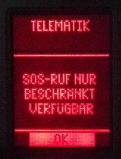

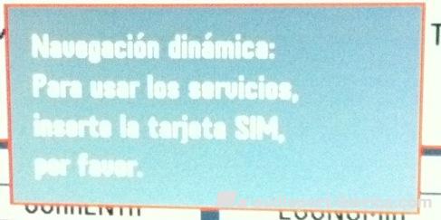

Fran_Mad Publicado 21 de Octubre del 2010 Denunciar Publicado 21 de Octubre del 2010 Buenos dias Mi chica me esta liando para comprar un allroad de segunda mano, y ayer estuvimos viendo uno que esta bastante bien, pero es de importación, diciembre 2002, 122.000 km 180CV ... El caso es que al arrancar sale un mensaje en aleman, que os pongo foto, pues el dueño ni yo ni papa de alemán, adjunto la imagen, que si pongo ese texto en el traducto me viene a decir "SOS LLAMADA SOLO DISPONIBLE LIMITADA", pueede ser que tenia el tlf original de audi y ahora tiene un parrot y este detectando que no puede hacer mas que llamadas SOS?? Ojo son suposiciones mias y con un traductor que ya se sabe... El me dijo, tocando aqui abajo el mensaje desaparece, y es verdad, pero es un mensaje de error, sin icono, pero con un claro SOS Por otro lado os paso otra foto con un error de la radio, que si que habla de tlf, y tampoco sabe le dueño de que va. Perdonar por entrar asi directamente, pero es que aun no tengo el coche y quien mejor que vostros para poderme orientar Saludos desde Madrid Responder
Fran_Mad Publicado 21 de Octubre del 2010 Autor Denunciar Publicado 21 de Octubre del 2010 Como añadido, y me resulto curioso, el FIS da mensajes en alemán y otros en español, es decir, el que os pongo en aleman, pero despues de ese la lectura de consumos, radio, etc viene en español, y la radio también. El manual del coche viene en español y el de la radio en aleman, cosas curiosas. Gracias por vuestra ayuda Responder
chemisky Publicado 21 de Octubre del 2010 Denunciar Publicado 21 de Octubre del 2010 Bienvenido a la que será tu segunda casa. Buena máquina, tu chica tiene buen gusto. Lo del Telematik creo recordar que es un servicio en el que si tienes un accidente fuerte el coche llama al 112 y da tus coordenadas, pero es un servicio que sólo funciona en Alemania. El otro error que comentas puede ser que te diga que, a pesar de llevar el teléfono de origen, no llevas la salida a la radio (ya que tiene un parrot que está usando el "mute"). Amos, digo yo. Responder

jafv Publicado 21 de Octubre del 2010 Denunciar Publicado 21 de Octubre del 2010 Lo del telematik es un sistema que lleva adicional, que normalmente está instalado en la zona de los pies del acompañante, y requiere su propio SIM. Hay un brico del forero Tourist (http://www.audisport-iberica.com/foro/index.php?showtopic=99023&hl=telematic) para aprovechar toda la instalación del Telematic para instalar rápidamente el bluetooth original, y otro medio brico mio para aprovechar la instalación del telefóno en el apoyabrazos e instalar también el bluetooth original. Responder
