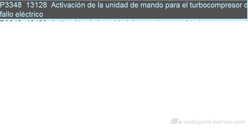

ximo@6 Publicado 21 de Octubre del 2010 Denunciar Publicado 21 de Octubre del 2010 este es el fallo del motor Responder
Kolari Publicado 21 de Octubre del 2010 Denunciar Publicado 21 de Octubre del 2010 este es el fallo del motor Si es que sabes de todo... Responder
POR FIN ES VIERNES Publicado 21 de Octubre del 2010 Denunciar Publicado 21 de Octubre del 2010 este es el fallo del motor Solo veo la descripción, ¿pero podrías poner el resto? A mi tambien me da ese fallo. Responder
visedo Publicado 21 de Octubre del 2010 Autor Denunciar Publicado 21 de Octubre del 2010 este es el fallo del motor este es el fallo del motor Solo veo la descripción, ¿pero podrías poner el resto? A mi tambien me da ese fallo. Muchas gracias a todos por responder e intentar ayudar, ASI es la filosofía de este foro... No he contestado hasta ahora ya que entre otras cosas he llevado el coche al conce y he llegado tardísimo... :crying_anim: ( Ximo, como siempre un crack... has dado en el clavo... :crying_anim: POR FIN ES VIERNES, lo que pone debajo es: ERROR P3348 13128 FALLO ELECTRICO EN EL MANDO DEL TURBOCOMPRESOR..., etc, etc... Es mas o menos lo que he podido leer en la pantalla que me han conectado... ) por no alargar sigo en otro post... Responder
