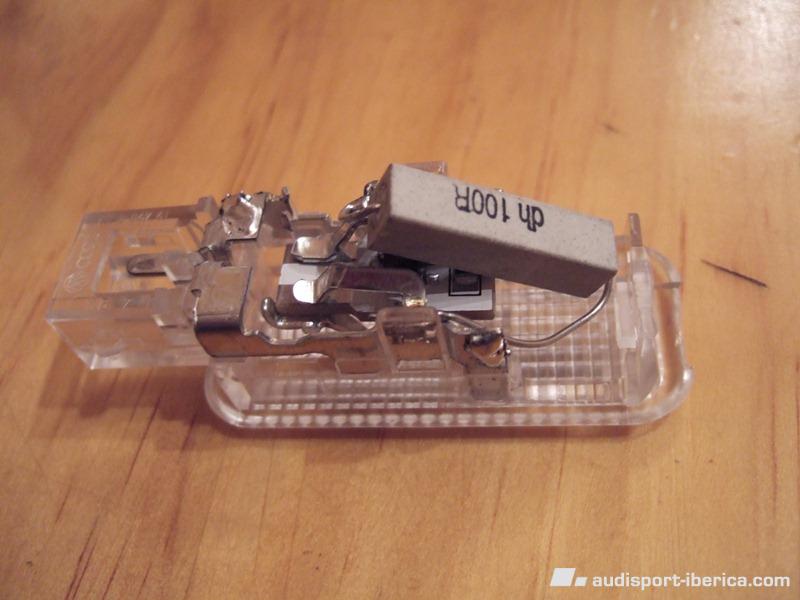

jjfk Publicado 3 de Febrero del 2011 Denunciar Publicado 3 de Febrero del 2011 Alumbran bien Tecmel, bastante más que lo de serie, de lo mejor que he visto sin bricos ¿Cuales son? Estos: http://www.dealextreme.com/p/f106-1-25w-12...lb-dc-12v-45481 ¿Son Plug & Play? Responder
tecmel Publicado 3 de Febrero del 2011 Autor Denunciar Publicado 3 de Febrero del 2011 Alumbran bien Tecmel, bastante más que lo de serie, de lo mejor que he visto sin bricos ¿Cuales son? Estos: http://www.dealextreme.com/p/f106-1-25w-12...lb-dc-12v-45481 ¿Son Plug & Play? Exacto, esas son, pero yo he puesto una resistencia (adjunto foto) porque al tener menos consumo, al momento de encenderse se apagaban, con la resistencia caso resuelto y con una luz que da gusto. Responder
