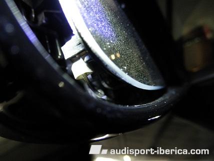

Soplagaitas Publicado 7 de Diciembre del 2010 Denunciar Publicado 7 de Diciembre del 2010 Hola a todos, Yo tambien he estado mirando en mi a3 para la conexion de los espejos exteriores calefactables, y mirando mirando, he visto que mis espejos tienen 4 cables , (blanco, rojo, y dos negros), los cuatro estan enchufados y los dos negros estan enchufados en el propio espejo. ¿Es posible que mi coche traiga conectados ya los espejos de serie calefactados, y solo haga falta activarlos con el vagcom? ¿o son imaginaciones mias? Por cierto el coche tiene mes y medio. saludos Responder

Soplagaitas Publicado 8 de Diciembre del 2010 Denunciar Publicado 8 de Diciembre del 2010 (editado) Hola a todos, Yo tambien he estado mirando en mi a3 para la conexion de los espejos exteriores calefactables, y mirando mirando, he visto que mis espejos tienen 4 cables , (blanco, rojo, y dos negros), los cuatro estan enchufados y los dos negros estan enchufados en el propio espejo. ¿Es posible que mi coche traiga conectados ya los espejos de serie calefactados, y solo haga falta activarlos con el vagcom? ¿o son imaginaciones mias? Por cierto el coche tiene mes y medio. saludos Os pongo una foto de los cables negros, no he querido desmontar el espejo de momento, a ver si conseguis ver lo que pueden ser. saludos Editado 8 de Diciembre del 2010 por Soplagaitas Responder
poko Publicado 8 de Diciembre del 2010 Autor Denunciar Publicado 8 de Diciembre del 2010 Hola a todos, Yo tambien he estado mirando en mi a3 para la conexion de los espejos exteriores calefactables, y mirando mirando, he visto que mis espejos tienen 4 cables , (blanco, rojo, y dos negros), los cuatro estan enchufados y los dos negros estan enchufados en el propio espejo. ¿Es posible que mi coche traiga conectados ya los espejos de serie calefactados, y solo haga falta activarlos con el vagcom? ¿o son imaginaciones mias? Por cierto el coche tiene mes y medio. saludos Os pongo una foto de los cables negros, no he querido desmontar el espejo de momento, a ver si conseguis ver lo que pueden ser. saludos Hola, yo compré los espejos para cambiarlos por los que trae el coche (no calefactados) y creo recordar que el mio que es del 2004 sólo trae dos cables, lo que se me ocurre es que dos de los cuatro que tú ves sean del motor para orientar el espejos arriba o abajo... a ver si en estos dias tengo un rato y lo miro para decirtelo ok?Un saludo. Responder
JosedeCai Publicado 12 de Diciembre del 2010 Denunciar Publicado 12 de Diciembre del 2010 a ver por lo menos en el mio tengo la preinstalacion, es decir los cables tirados hasta el espejo pero el habitáculo donde entran los conectores faston en el espejo en sí no existen, digamos que están encajados siomplemente pero el espejo en si no tiene la resistencia calefactora, por lo menos en mi caso era asi. Si te quieres asegurar quitale el espejo y saca uno de los conectores, ahí podras comprobar si tu espejo es calefactable o no EL mio es un restiling Responder
