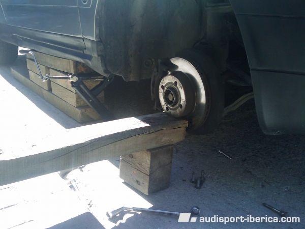

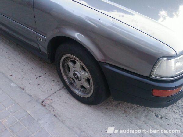

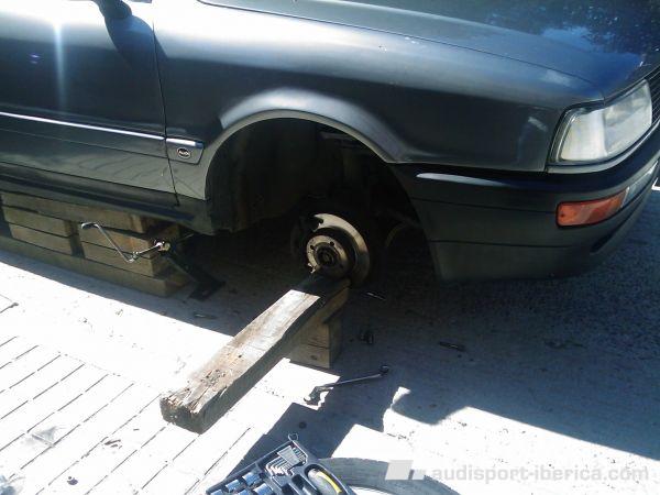

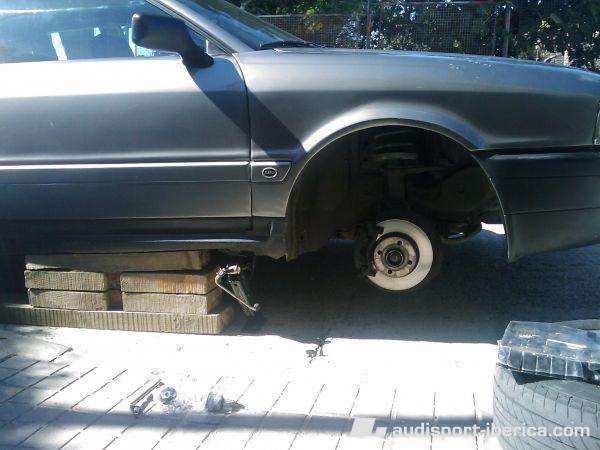

Rayu Publicado 22 de Octubre del 2010 Denunciar Compartir Publicado 22 de Octubre del 2010 BUeno voy con ello, visto que tenia los Silentblock jodidos, pues he decidido cambiarlos yo mismo, aunque en un principio nadie me animo a ello, por motivos de seguridad, dificultad, prensa, etc.....Pero bueno, con un paño enroscado en la cabeza y unas coca-colas, jeje, todo se lleva. No me lio mas, comenzamos con el brico. - Primero desmontamos la rueda, como es lógico. Después, yo por lo menos, intento colocar los tornillos en el mismo orden que los saco, para luego ponerlos en su mismo sitio, ya se que puede ser una tontuna, pero me gusta hacerlo asi, acostumbrado a cuando arreglo la moto y desmonto, que me encuentro con trescientos tornillos de tamaños y medidas diferentes. Am y ponemos unas maderas, rueda o lo que nos de seguridad por si el gato se suelta...que no seria la primera vez, que no nos rompa una pata! jejeje Responder Enlace al comentario Compartir en otros sitios web More sharing options...

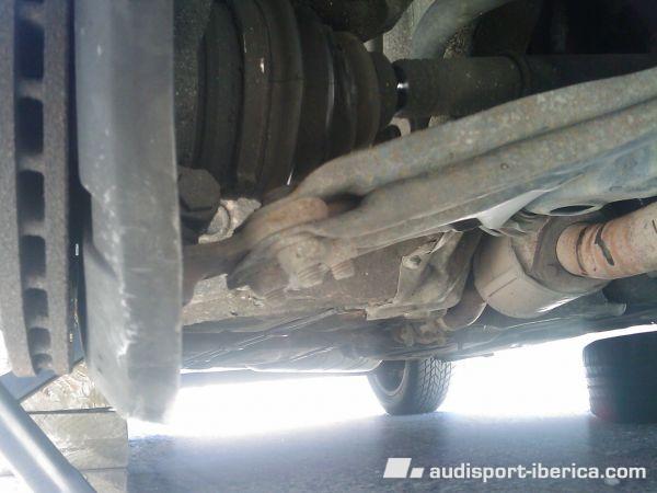

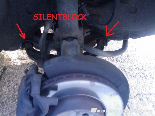

Rayu Publicado 22 de Octubre del 2010 Autor Denunciar Compartir Publicado 22 de Octubre del 2010 - Seguimos desmontando, una vez asegurada la zona de trabajo, cosa muy importante y que no dejare de repetir, porque sino los problemas y consecuencias pueden ser muy graves. Ahora aflojamos las tuercas del trapecio, empezamos antes de nada, por asegurar o apoyar el disco de freno, junto con amortiguador, etc...yo lo he hecho para no tener problemas con ello, o posibles sustos, asi no esta nada forzando, y no se dobla, rompe o agrieta...Ejem: Responder Enlace al comentario Compartir en otros sitios web More sharing options...

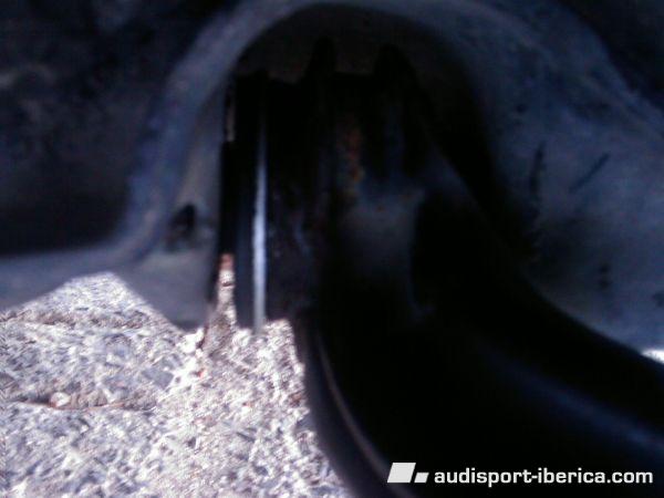

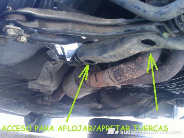

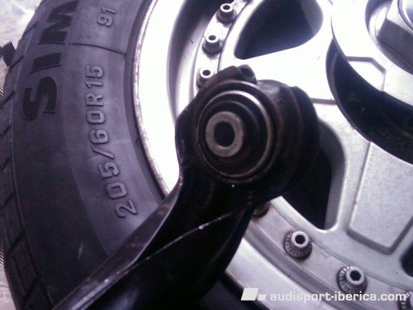

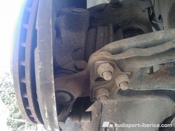

Rayu Publicado 22 de Octubre del 2010 Autor Denunciar Compartir Publicado 22 de Octubre del 2010 - Las tuercas del trapecio que tenemos que aflojar son estas, pero solo AFLOJAR, aun no las soltamos del todo, por seguridad mas que nada, no sea que tengamos algo mal y se nos caiga todo de golpe, asi poco a poco podemos ir mirando y viendo lo que se nos pueda venir encima: Utilizamos para ello llave de 17mm. Todas las tuercas son de 17mm...COn dos llaves del mismo numero lo tenemos todo solucionado, jeje. Responder Enlace al comentario Compartir en otros sitios web More sharing options...

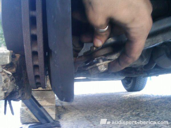

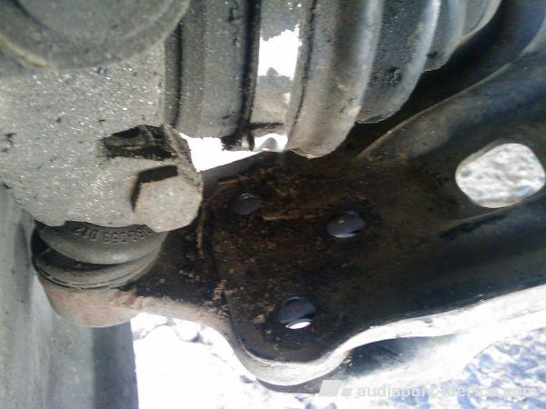

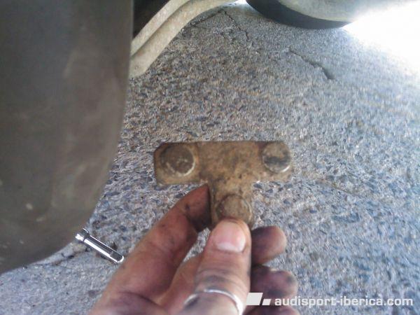

Rayu Publicado 22 de Octubre del 2010 Autor Denunciar Compartir Publicado 22 de Octubre del 2010 - EL siguiente paso es proceder a soltar el trapecio, por la parte del chasis del coche, es decir, por donde enganchan las dos patillas que vemos a continuación, pero de nuevo solo aflojamos lentamente, y vemos si todo va bien, una vez vemos que todo esta OK, pues podemos soltar sin miedo. Decir que para aflojar los dos tornillos señalados a continuacion, debemos acceder a sujetar la tuerca con otra llave por el abujerito que señalo con la flecha verde, de 17 mm claro...jeje Responder Enlace al comentario Compartir en otros sitios web More sharing options...

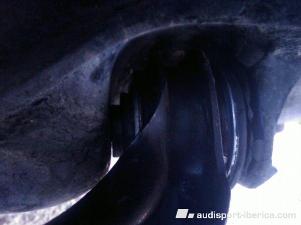

Rayu Publicado 22 de Octubre del 2010 Autor Denunciar Compartir Publicado 22 de Octubre del 2010 - Siguiente paso, soltar todo el trapecio, quitando los tornillos y tuercas que previamente hemos aflojado. Decir, que a la hora de soltar o sacar el trapecio he tenido que hacer palanca (con un destornillador), una vez los tornillos fuera..porque claro, el tiempo, hace de las suyas, y entre la m**** que tenia y tal pues estaba mas pegado que un chicle al pelo. Responder Enlace al comentario Compartir en otros sitios web More sharing options...

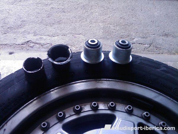

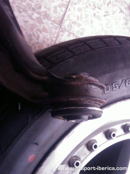

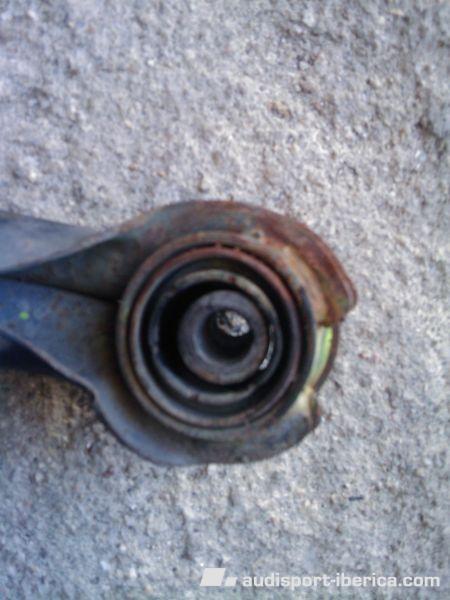

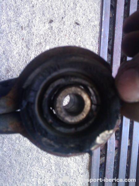

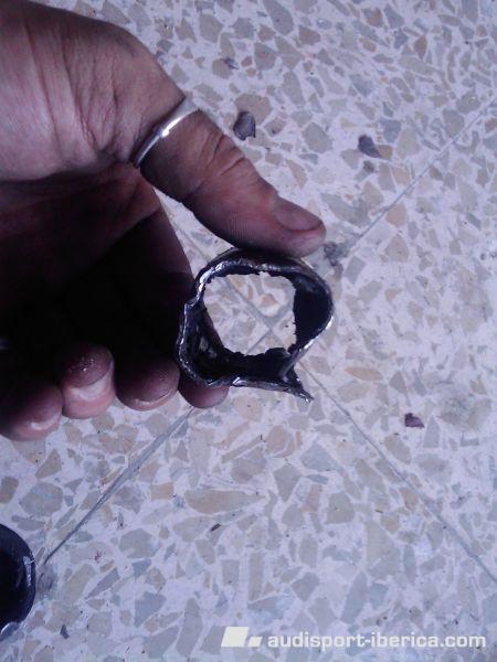

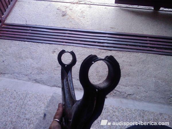

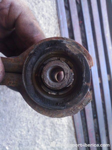

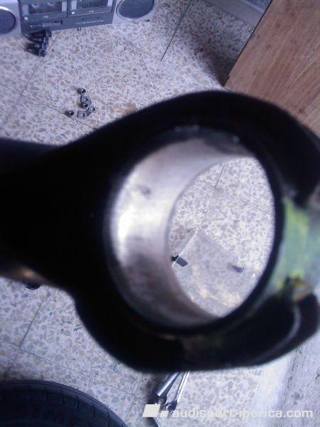

Rayu Publicado 22 de Octubre del 2010 Autor Denunciar Compartir Publicado 22 de Octubre del 2010 - Despues tenemos que quitar los antiguos silentblock, para ellos yo me he ayudado de mucha paciencia y con una sierra pequeñita, he logrado cortarlos y sacarlos. Y aqui estan los viejos Silentblock, y tambien vemos como han quedado despues de sacarlos...: Responder Enlace al comentario Compartir en otros sitios web More sharing options...
Rayu Publicado 22 de Octubre del 2010 Autor Denunciar Compartir Publicado 22 de Octubre del 2010 Por cierto el pequeño cilindro que veis dentro de los viejos, estaba completamente suelto en los dos Silentblock!!!, menudo peligro... Asi quedó uno de ellos tras darle una buena paliza, jeje. Responder Enlace al comentario Compartir en otros sitios web More sharing options...

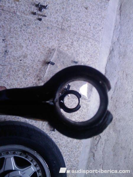

Rayu Publicado 22 de Octubre del 2010 Autor Denunciar Compartir Publicado 22 de Octubre del 2010 - Despues pasamos a limpiar y lijar un poquitin por si nos a quedado alguna rebaba o arañazo, y nos ponemos con los nuevos silentblock. Para ello intentar poner vaselina, mejor que grasa. Y ayudados de un martillo, o lotes de martillos....jeje, de hierro, goma y madera, poco a poco y con MUCHISIMO CUIDADO, vamos trabajando la bajada del nuevo Silentblock, en su futuri hogar, y nos quedará algo asi, am y antes de nada enseñaros la diferencia de uno nuevo a los viejos.....: Responder Enlace al comentario Compartir en otros sitios web More sharing options...
Rayu Publicado 22 de Octubre del 2010 Autor Denunciar Compartir Publicado 22 de Octubre del 2010 Diferencia notable entre los nuevos y los viejos: Responder Enlace al comentario Compartir en otros sitios web More sharing options...

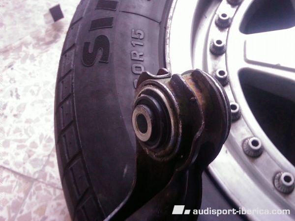

Rayu Publicado 22 de Octubre del 2010 Autor Denunciar Compartir Publicado 22 de Octubre del 2010 Tras una horita larga, paciencia (gran virtud) y mucha maña, este es el resultado, he de decir, que se pueden hacer muchos inventos para montar los nuevos silentblock, aparte de darles ostias, y es hacerse una especie de prensa, como he visto en algunos bricos por ahi...con una madera, tres barras rosacadas y dos (soldadas en forma de U) y dos tuercas. Pero bueno, si lo necesitais busco la imagen , pero sino no, que ahora no recuerdo donde venia, jeje. Fotos resultado: Responder Enlace al comentario Compartir en otros sitios web More sharing options...
