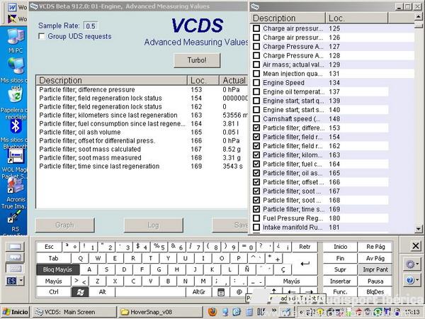

jouking Publicado 2 de Febrero del 2012 Denunciar Publicado 2 de Febrero del 2012 Buenas, he visto este post y como veo que vosotros estais mas puestos en el tema, os pido ayuda para interpretar los datos de mi TDI 143 reprogramado con upsolute (esto os lo digo por que desde la repro creo que me hace mas regeneraciones en menos kms, estoy comprobándolo). Por cierto es un Q5. Responder
Necc Publicado 3 de Febrero del 2012 Denunciar Publicado 3 de Febrero del 2012 Por lo que comenta Jabicho, debes mirar el oil ash volume que lo tienes en 0'05g por lo que está perfecto. No dudes en que hará las regeneraciones en menos kms al reprogramarlo. ¿Te tira mucho humo cuando le pisas? Responder

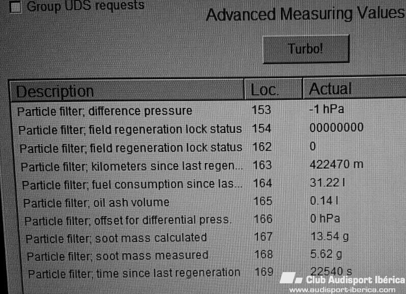

jabicho Publicado 5 de Febrero del 2012 Autor Denunciar Publicado 5 de Febrero del 2012 actualizo el post con lo que ha salido en la última version del Elsa sobre este tema, como veis estamos todos bastante lejos de los valores máximos de ceniza...que por cierto ahora expresa en mililitros (ML) Responder
jouking Publicado 11 de Febrero del 2012 Denunciar Publicado 11 de Febrero del 2012 Por lo que comenta Jabicho, debes mirar el oil ash volume que lo tienes en 0'05g por lo que está perfecto. No dudes en que hará las regeneraciones en menos kms al reprogramarlo. ¿Te tira mucho humo cuando le pisas? Nec, humo realmente no noto nada de nada, lo que si noto después de varios dias mirando los intervalos de regeneraciones, es que me hace una regeneración cada 750 kms, lo que creo es demasiado. Responder

labombadiesel Publicado 19 de Noviembre del 2012 Denunciar Publicado 19 de Noviembre del 2012 (editado) A mi en un A5 3.0 TDI de serie de septiembre de 2007 (que es importante decir, ya que los modelos TDI a partir del 2008 cambiaron varias cosas del FAP respecto a los anteriores, además de los intervalos de regeneración), con 155.000 me da un Oil Ash volume de 0,26l. Teniendo en cuenta que el tope para mi motor 6 cilindros es de unos 0,52, podríamos decir que estoy a mitad de vida util, lo que me indica que si sigo con el mismo tipo de uso el FAP me durará alrededor de 300.000 kms, lo que está más que bien. En cuanto a los intervalos de regeneración, lo cierto es que en principio según tengo entendido en los modelos de 2008 y posteriores las regeneraciones deberian ser más o menos cada 1.500 kms, mientras que en los anteriores como el mio creo que son cada 700-800 kms, algo que yo creo que cumplo casi a rajatabla. De todas maneras cuando los coches hacen mucha ciudad con trayectos cortos, los intervalos de regeneración varian y se pueden acortar de forma importante, por lo que si al alguno con coches de 2008 en adelante le hace los intervalos antes de los 1000 y pico kms, que no se asuste que es por el uso que hace del coche. Además, hay que decir que los sistemas de limpieza de gases de escape de los motores diesel modernos agradecen más ser llevados alegres en carretera, ciudad y autopista (entre 2.100 y 3.000 rpms) que llevados a menos de 2.000 rpms con el acelerador muy pisado... Por último comentar que en mi coche se le tuvo que cambiar el famoso sensor de presión diferencial del FAP a los 125.000 kms ya que me dio fallo y si no llego a llevarlo echando leches al servicio oficial muy probablemente se me habría terminado de cegar y estropear el FAP sin posibilidad de regenerarlo... Editado 19 de Noviembre del 2012 por labombadiesel Responder

labombadiesel Publicado 14 de Enero del 2013 Denunciar Publicado 14 de Enero del 2013 A ver, la propia Audi dice en sus manuales internos, por lo menos en los motores diesel de 6 cilindros 2.7 y 3.0, que cuando el oil ash volume llega a 0,52 l. hay que sustituirlo por uno nuevo. De todas maneras normalmente los dpf cuando estan saturados, si no se han fundido interiormente se suelen poder limpiar y reutilizar de nuevo... Responder
blus - a5 Publicado 14 de Enero del 2013 Denunciar Publicado 14 de Enero del 2013 A ver, la propia Audi dice en sus manuales internos, por lo menos en los motores diesel de 6 cilindros 2.7 y 3.0, que cuando el oil ash volume llega a 0,52 l. hay que sustituirlo por uno nuevo. De todas maneras normalmente los dpf cuando estan saturados, si no se han fundido interiormente se suelen poder limpiar y reutilizar de nuevo... y komo se mira kon el vag la bomba? Un saludo Responder
labombadiesel Publicado 15 de Enero del 2013 Denunciar Publicado 15 de Enero del 2013 Está explicado en este mismo tema en varios post. En concreto en el número 22 de esta página sale la imagen adjunta de un forero AudiA42.0TDI que ha pegado un pantallazo del vagcom en el que sale entre otros valores mirados dentro del módulo "engine" en "advanced measure values" el "Particle filter, Oil Ash volume", que es el que te dice el valor que comento. Pero vamos, que leyendo este tema desde el principio lo verías. Responder
blus - a5 Publicado 19 de Enero del 2013 Denunciar Publicado 19 de Enero del 2013 Lo he leido labomba pero no se lo tengo ke hacer con el coche en marcha o sin arrancar. soy nuevo con el vagcom. Gracias por todo! Responder
ByDass Publicado 25 de Febrero del 2013 Denunciar Publicado 25 de Febrero del 2013 Una pregunta, módulo "engine", "Advanced measuring blocks" y ahí marcar los canales de medición que tienen que ver con el DPF. Pero que canales son esos???? Gracias Responder
