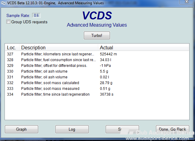

Me gustaria saber para un 2.0tdi cual es el máximo del oil ash volumen ya q solo vi q para los v6 2.7 y 3.0 es de 0, 56 para saber en q estado se encuentra el dpf si esta al 40-50-60% y tb en que canales hay q entrar para verlo ademas de entrar en el modulo engine y en la parte de measuring blocks

bueno compañeros esta mañana intentr mirar lo del dpf y no fui capaz
tengo varias dudas
hay que mirarlo con el motor en marcha?
se mira en engine--> messure advance values?
aqui mire toda la lista de arriba a abajo y no encontre nada referente al particle filter,bueno solo una cosa que hablava de la presion creo( pressure ponia)
he visto unas cuantas cosas que ponia p flt y luegi mas letras pero tal cual lo teneis compis no vi nada.
alguien me puede hechar una mano?

Acabo de hacer la medición, y me salen los datos que os pongo en el pantallazo. Entiendo que son bien correctos, no?
Los canales exactos cuales serian por favor, lo digo por el tema de la cilindrada y combustible ???
Se podrian tomar como referencia los canales de Grial
GRacias por adelantado.
A mi tb me gustaria saberlo los canales o los pasos a seguir para entrar y luego ya iria entrando en canales ya que supongo ira por cilindrada o tipo combustible
Enviado desde mi Galaxy S Iv
Zarzalillos, no creo que los canales a verificar sean distintos segun el motor, lo que si debe cambiar son los valores de referencia, ahi no te puedo ayudar. Por lo que pone a lo largo del hilo, me fije que para ir bien, al menos en un V6, el "oil ash volume" debe quedar por debajo de 0.52l. Yo marque los canales 327 a 334, que son los que vi en algun otro post.
Para verlo, hay que entrar en 7-Engine, y despues en Advanced Measuring Blocks, y ya te sale la gran lista de parametros que se pueden marcar.
