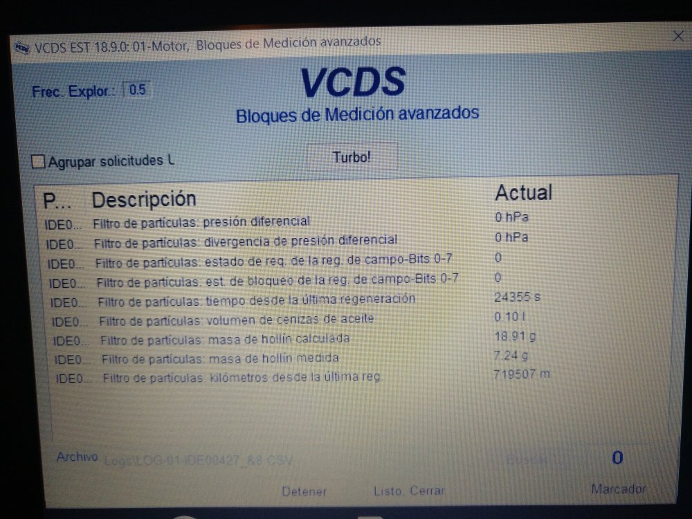

Gracias, si que está ultimamente un poco tontorron con la regeneraciones si, yo entre semana no lo cojo, y el fin de semana no lo suelto, pero quizas ni salgo de mi pueblo, pero no sé, no me parece una cosa excesiva como para regenerar tanto.. De todos modos este finde le voy meter vagcom y a ver como me dice que está el DPF y os lo mostraré a ver que opinais..

Alguien me puede recomendar algún producto o algo que sirva para mejorar la carga de hollín en el DPf o más cocretamente el nivel de cenizas en el aceite que es el valor que me sale más disparado en las capturas que he hecho con respecto a la masa de hollín y el estado del DPF de mi coche.
A ver si me podeis echar un cable y logro mejorar el estado de mi DPF para mejorar la duración del mismo en mi coche.

Nadie conoce o puede recomendarme ningún producto para limpiar el DPF o filtro de partículas?.
Tras realizar el coche varias regeneraciones la masa de cenizas en el aceite no mejora de 0,22l - 0,23l, a pesar de que el otro parámetro (particule filter soot mass calculated y measured) que es medido en gramos si se encuentra en valores más que normales entre 0.99 gr y 7,01 gr.
Por lo cual me preocupa el nivel de masa de cenizas en el aceite que está bastante por encima de lo recomendado y gustaría poder mejorarlo, a pesar de ello el coche va genial y no ha salido ningún aviso en el panel, ni tampoco ha dado ningún síntoma de que no vaya bien, pero soy muy tikis-mikis y me gustaría poder restablecerlo hasta parámetros normales.

Dicen que se venden productos para echar con el gasoil y que contribuyen a la limpieza del DPF. Yo nunca los use y no se pueden usar con los nuevos sistemas de inyección (dicen que resecan bomba de alta e inyectores).
La opción mas factible seria desmontar y limpiar con agua a presión o en talleres especializados en limpiezas de los mismos.
Yo tenia regeneraciones muy seguidas en mi coche (en torno a los 450 km y unos 17.00 gr ), cambien el sensor diferencial de presión y después de un periodo de adptacion donde el coche me hizo una regeneración con 380 kim y 15.50 gr ahora ya las hace en valores normales (en torno a 22 gr)

Entiendo, que si tienes esa cantidad de cenizas en aceite, la única forma de rebajarlo, es con un cambio de aceite, ¿no?.
¿Cuanto te marca el MMI para la próxima revisión tanto en tiempo cómo en kilómetros?

hola ,en que quedo el tema del nivel de cenizas alto?
me interesa ya que yo también lo tengo alto tengo un octavia rs 170 bmn y he conseguido hacer una regeneracion forzada y bajar a a cero el tanto por ciento del canal 075 ,pero la masa de ceniza tengo al 68,13 en el canal 068 campo 2 , a ver si alguien me puede orientar algo sobre estos valores o  donde los puedo entender un poco mas , gracias

Gracias alagar, creo que me voy a plantear desmontar el FAP y llevarlo algún sitio que me lo limpien a presión o similar, me marca 0,23 de limite de cenizas, ayer lo mire con el vag com.
Si el limite en mi 3.0 tdi son 0,52 me quedará la mitad de vida?
