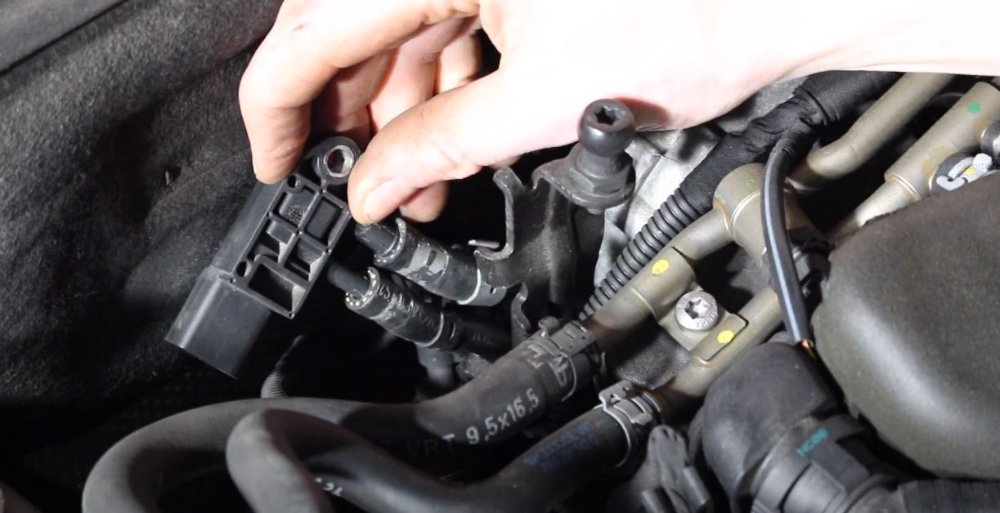

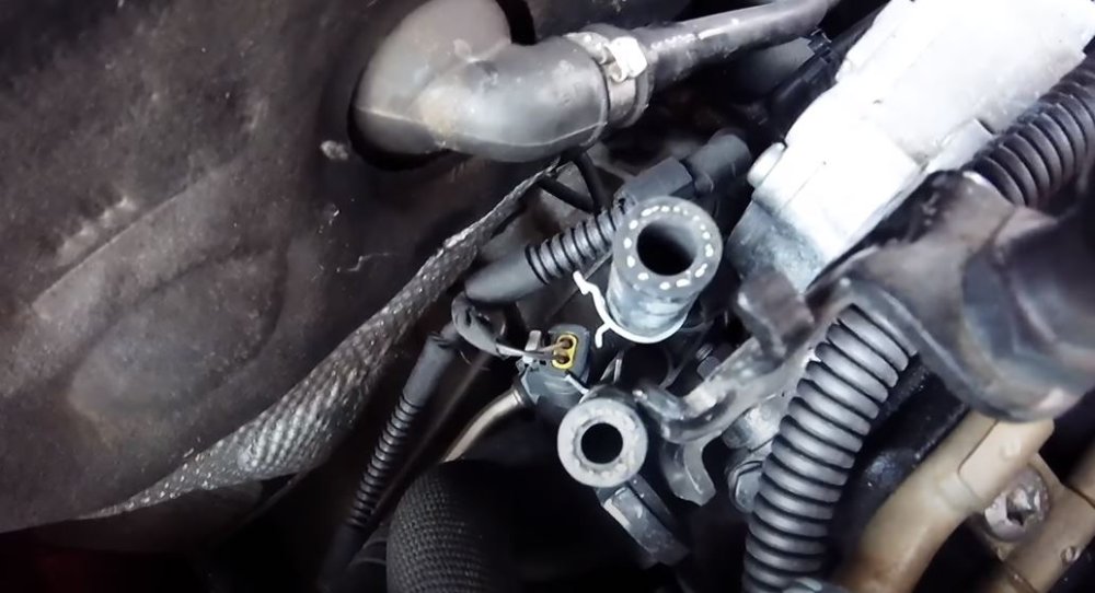

Guest Publicado 5 de Noviembre del 2020 Denunciar Publicado 5 de Noviembre del 2020 (editado) No puse las fotos y no puedo editarlo, las pongo aquí. El sensor de presión parece ser este: Y de el salen dos manguitos, de entrada y de salida... ¿Cuál habría que usar para meter el producto? Uno es mas ancho que el otro (por diferenciarlos) pero no se cual es la entrada y cual la salida del gas. ¡Un saludo! Editado 5 de Noviembre del 2020 por Tass Responder
Tineo Publicado 5 de Noviembre del 2020 Denunciar Publicado 5 de Noviembre del 2020 hace 16 minutos, Tass dijo: Cuál habría que usar para meter el producto? Uno es mas ancho que el otro (por diferenciarlos) pero no se cual es la entrada y cual la salida del gas. para aplicar esos productos hay que quitar la sonda Responder
Guest Publicado 5 de Noviembre del 2020 Denunciar Publicado 5 de Noviembre del 2020 Sí, pero lo que dice el producto es que vale con hacerlo llegar al filtro, para quitar la sonda hay que meter el coche en un elevador, pero entiendo que el tubo gordo de los dos de arriba va al mismo sitio, a la entrada del filtro de hecho me imagino que será el tubo que se ve encima de la sonda en el vídeo del post que has pasado. ¿No debería de ser lo mismo meterlo por un lado que por otro? Responder
