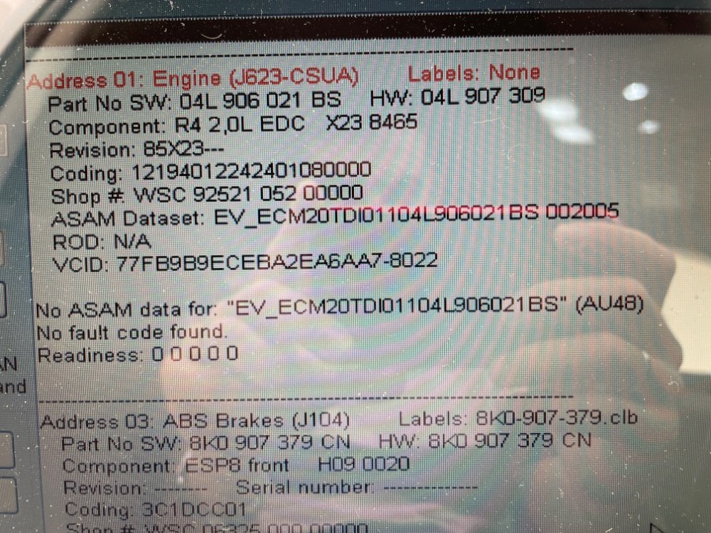

unkas Publicado 1 de Febrero del 2021 Denunciar Publicado 1 de Febrero del 2021 Hola compis.segun está lectura mi dpf está bien?? Responder
unkas Publicado 1 de Febrero del 2021 Denunciar Publicado 1 de Febrero del 2021 Es que se me enciende luz amarilla del motor y miró con vag y da esos valores,y por lo que e leído está bien el filtro. Responder
unkas Publicado 1 de Febrero del 2021 Denunciar Publicado 1 de Febrero del 2021 Este es el código del fallo. Cambio el sensor y se va la luz amarilla del cuadro.le vuelvo a pasar el vag y me da este fallo,pero no sale el fallo amarillo en el cuadro.. por cierto TDI 143cv manual con 270.000km Responder
ALL70 Publicado 1 de Febrero del 2021 Denunciar Publicado 1 de Febrero del 2021 Una tontería, por si no lo has hecho. Has limpiado el error y luego hecho el scan? Si no es así estás viendo el error anterior, no se quitan automáticamente, a diferencia de la luz del cuadro. Saludos! Responder
unkas Publicado 1 de Febrero del 2021 Denunciar Publicado 1 de Febrero del 2021 Gracias por contestar compi.. Si que le e borrado los fallos antes. Pero nose ,me está volviendo loco esto, Semana pasada con sensor viejo luz amarilla en cuadro y fallo el que e puesto antes.. Cambio a sensor nuevo y se va la luz amarilla.pero sigue dando el fallo al leer con vag. Y cada 40-50 km regenerando. Me a parecido demasiadas regeneraciones y le e puesto el sensor viejo y ahora no sale el fallo en cuadro , pero si el vag con detecta el fallo.nose si estarán fallando los dos sensores o maldito dpf. Responder

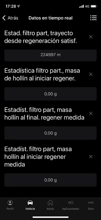

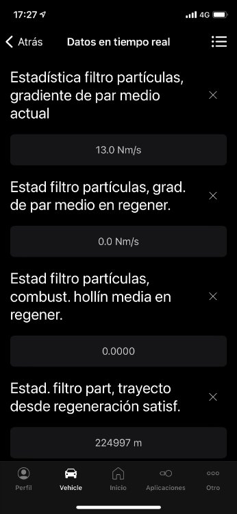

isma_B8 Publicado 22 de Febrero del 2021 Denunciar Publicado 22 de Febrero del 2021 Buenas, Rescato este hilo por si alguien me puede ayudar con el OBDleven, ayer intente mirar estos valores en un A6 C7 y la verdad que no se si lo hice bien, pero no marca apenas información o no he mirado los valores correctos, pongo unas capturas. ¿Podéis ayudarme? La idea es mirar también los valores de mi B8, actualmente tiene unos 222.000 km y nunca me ha dado problemas con el DPF, pero me gustaría saber que como esta de salud. Gracias, Saludos!! Responder
