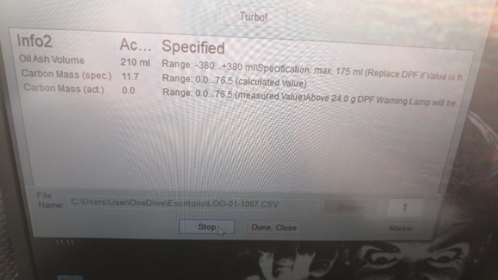

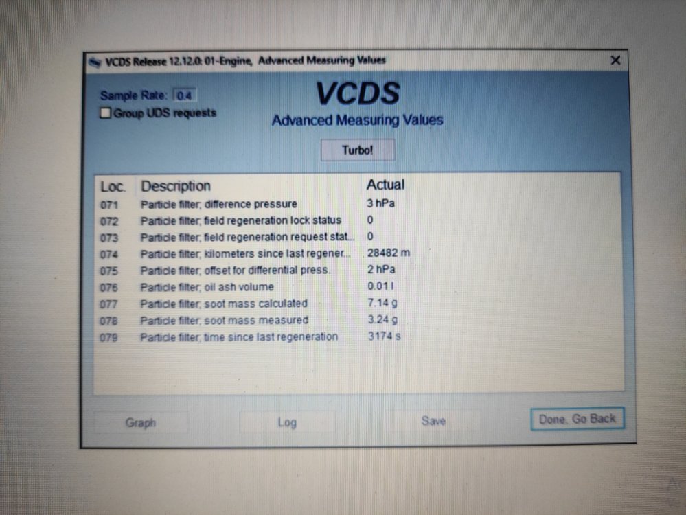

No recuerdo si fue en este hilo donde comenté que iba a hacerle una lectura del hollín, es igual, lo dejo por aquí, con 230000 kms. Aunque tengo que decir que el anterior dueño le cambió el dpf con algo menos de los 200000 kms.
Disculpad la calidad de  la imagen.

hace 18 horas, jhonysen dijo:
  Hola. Pues si no entiendo mal al primer Post....
Tienes 3,24 de un límite total de 60 para los motores diésel  ?? Y las cenizas en el aceite serían de 0,01 l de un límite máximo de 0,175 l
La verdad, nunca se me ha dado por mirar el nivel de saturación del mío...Hay que hacerlo con el motor caliente o se puede hacer en frío ?
Salu2
Editado por Moncho2
Publicado (editado)
hace 5 horas, Moncho2 dijo:
Salu2
Sí, espero tener dpf para rato. Como había comentado antes el dpf lo había cambiado el anterior dueño no hace mucho.
Ostras, pués ahora me pillas jajaja, ni me acuerdo como lo hice. Hace ya unos 3 meses de eso y se me había quedado la captura en el pc donde tengo el vagcom.
Sinceramente no te sabría decir, pero ahora que lo comentas pienso que lo suyo sería hacérselo en frío y a 90°, o quizás mejor a la inversa. Una vez que llegas a casa después de darle un paseo al coche y al día siguiente en frío, así comparamos si hay diferencia entre una medida y otra. Lo repetiré otro día.
Editado por jhonysen

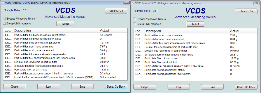

En 17/2/2022 a las 23:23, jhonysen dijo:
 Hola (de nuevo) esta tarde pude hacer una revisión del FAP (como decía nunca la había hecho)
   Así lo tengo yo con 241.000 kms
Decir que el año pasado, le hice una descarbonización con máquina...
Cómo lo veis ??  Gracias
Editado por Moncho2
hace 14 horas, Moncho2 dijo:
Le has hecho las lecturas con el motor frío o en temperatura de servicio?
Me suena que le habías hecho una descarbonización no hace mucho, como bien dices, no tendrás datos de antes de la misma?
Por otra parte no lo veo mal, dentro de los límites exigibles más si cabe aún con unos cuantos kms encima.
hace 18 minutos, jhonysen dijo:
Hola
   Las he hecho a temperatura de servicio....Y lamentablemente es la primera vez que hacía esta comprobación, no tengo por tanto referencias de cómo estaba antes de la descarbonización.
   La verdad, según más me informo, los parámetros parecen hasta demasiado buenos para los kms que tiene el coche....🙂. Por que si no he leído mal en este mismo hilo, el límite en el cual habría que sustituir el FAP "Particle filter, oil hash" en los motores de cuatro cilindros es 0,60, lo que comparado con el 0,05 l que tengo yo, daría a entender que el FAP está prácticamente NUEVO.... Y no creo que pueda ser así (salvo que el anterior propietario lo hubiese cambiado claro)
Un ejemplo extraído de este mismo hilo:
A mí el oil ash me da 0,07l con 106.000km en un 2.0 tdi 150cv (cjcd) repro.
Si no recuerdo mal el límite para los 2.0 tdi era de 0,175l, por lo que estoy a menos de la mitad de vida del dpf y eso sin entrar a valorar que en otros foros hay gente que ya ha pasado esa cifra y el dpf sigue funcionando sin problema.
Lo que he notado con el vag dpf es que en viajes largos me regenera mucho mejor (llega a bajar hasta casi el 13%) y en viajes medios/cortos, de menos de 100km, cuando regenera no baja de 23-25% la carga del filtro.
Creo que en mi caso el chiptuner ajustó las regeneraciones a 250km para curarse en salud, y aunque la saturación del dpf no llegue al 85% me hace la regeneración. Y es por eso que creo que mi coche hace consumos cercanos a los 7L/100km, en concreto 6,8.
De momento no parece que el hacer más regeneraciones afecte al dpf, pero iremos viendo con el tiempo.
hace 2 horas, Moncho2 dijo:
Hola
Quien sabe, quizás lo  hayan cambiado, de todas formas entiendo también que la descarbonización que las ha hecho  pudo haber facilitado la regeneración.

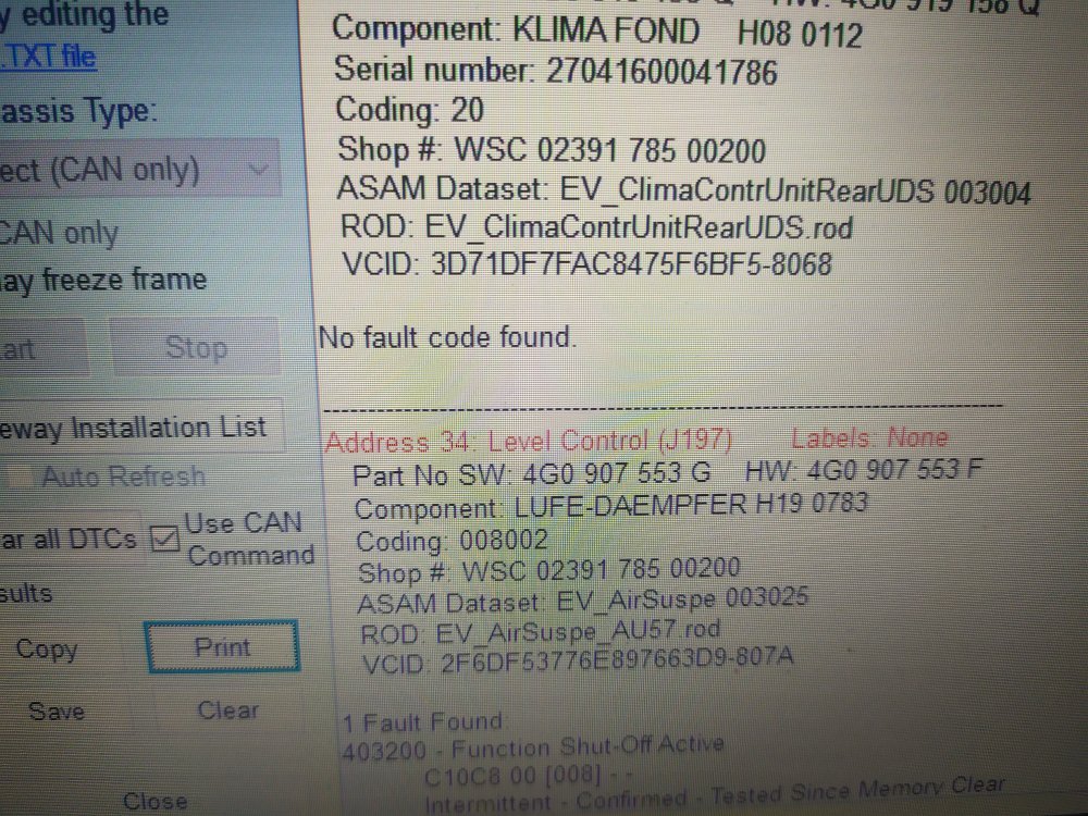

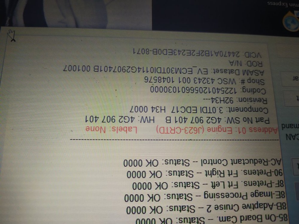

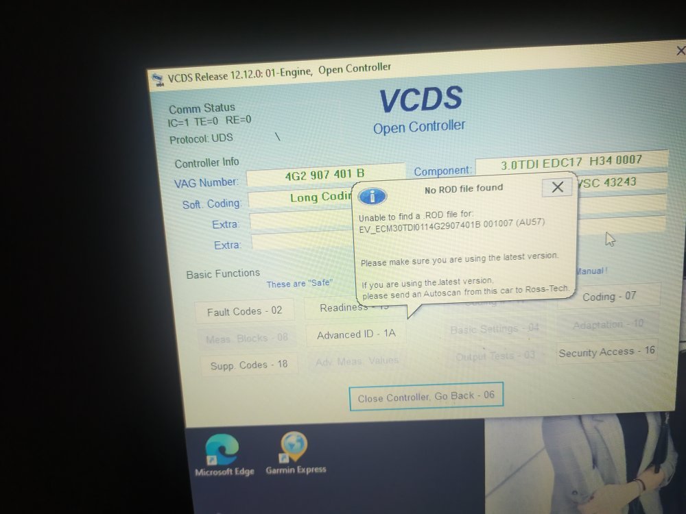

Retomando el tema de nuevo sobre el tema del filtro de partículas!! He realizado una auto scan en mi A6 y de paso he intentado mirar en el módulo 1Ingene, el tema de los valores del filtro. Cual ha sido mi sorpresa cuando he visto este pantallazo q osea adjunto y la imposibilidad de continuar con la revison, probarse en próximas fechas otros caminos, pero me da q mi VAG 12.12 no tiene acceso o no posee los labels para ello....
De paso al realizar el auto scan he visto algunos errores, q ya miraré + Adelante el significado y q he borrado para finalizar el auto scan.
Os adjunto x si algún experto puede darme algo de luz... 😂😂😂😂😂😂

Disculpad pero me he colado en el sub foro de A4 y pensaba que estaba en el de A6, pido disculpas...pero la consulta creo q pudiera ser genéica.....
Por cierto me he colado al intentar borrar los errores y he borrado el auto scan en la tecla, CLEAR  y no en la de CLEAR ALLDTCS, tendré q volver a realizar otro auto can, menuda empanada!!! xd.
